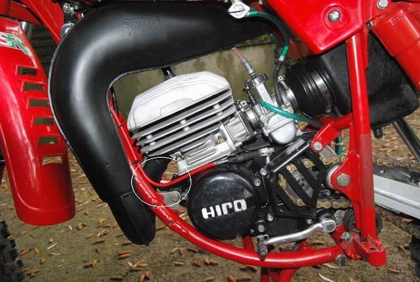

Oui tu as raison, mais on démonte l'embrayage demain, il est pas fixé serré.

Dernière modification aujourd'hui après réfection de la fourche ( peinture spys etc...), changement de tous les cables pour du rouge,ouverture du moteur pour découvrir qu'il était neuf et à roder :

Pour Gitane Mais: l'allumage est un KOKUSAN à avance variable.
Pour Jipy: je ne comprend pas très bien ce que tu veux dire, si tu avais une photo, ce serait mieux mais je suis sur de l'année en tout cas ( CG)

Non ! Les premiers cylindres à air montés sur la base liquide du MXRA étaient différents : les petites cales qui maintiennent les ailettes supérieures étaient absentes. D'origine ou avec la chaleur, elles se tordaient de façon très peu esthétique et cassaient parfois. La sortie d'échappement était différente aussi, et de petites encoches sur la culasse étaient visibles pour mettre un silent-bloc...
L'intérieur du cylindre semble effectivement identique... Si je retrouve mon cylindre 1ère version, je vous le montrerai.
En tout cas pour moi cette version du Hiro est la plus belle, quelle soit montée sur Aprilia ou TGM.
