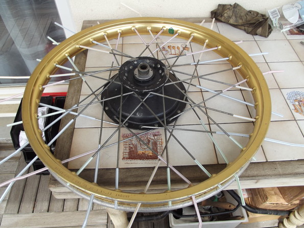

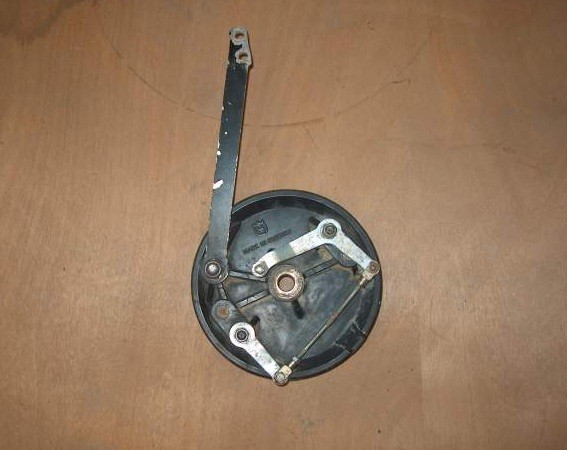

Bon le frérot trouve que le frein avant ne freine pas :(
Il m'a chargé de lui trouver un double-came en lieu et place du HVA 1978 simple came.
La jante étant HS :
je dois monter le moyeu sur une jante Akront "or" identique à sa roue arrière :
(j'utilise la méthode des pailles :clin:)

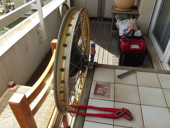

Mon outil de centrage, un serre-joint, une chaise, une table :rolleyes: :
Et voilà :)

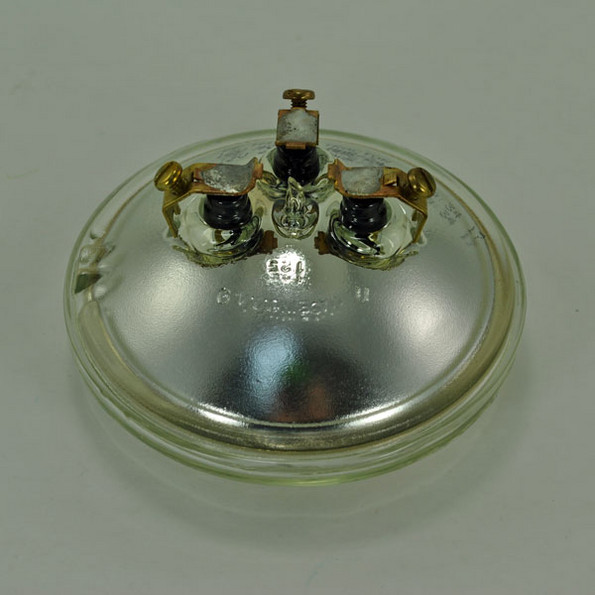

Tu peux mettre un 5w a l'arrière, pour l'avant je vais voir si on peut trouver de l'adaptable avec lampe type cyclo 35/35w avec une diode pour chuter la tension efficace et éventuellement un régulateur 4 fils (charge bat) avec la batterie en tampon.

Ampoule-phare de tracteur Jhon Deere. 4"1/2 on est pas loin des 110mm. :)
gedeon34 a écrit :Quelqu'un aurait il une vue du culot ? existe t il plusieurs puissances ?
Là on voit un peu.
Il y a 3 cosses plates.
http://www.amazon.com/WAGNER-MOTORCYCLE ... 02MQX174/2
Swoum_55 a écrit :Sealed beam :)
C'est ce que l'on rencontre parfois sur les land rover.
L’ampoule forme l'optique, le tout étanche bien sûr, à la façon des petits spots halogène. :)
Quel est le Ø du phare?
Le Ø fait 110 mm
12V 60/60W
En fait c'est du 4-1/2″
http://www.jpcycles.com/headlights?utm_ ... nse+plates
