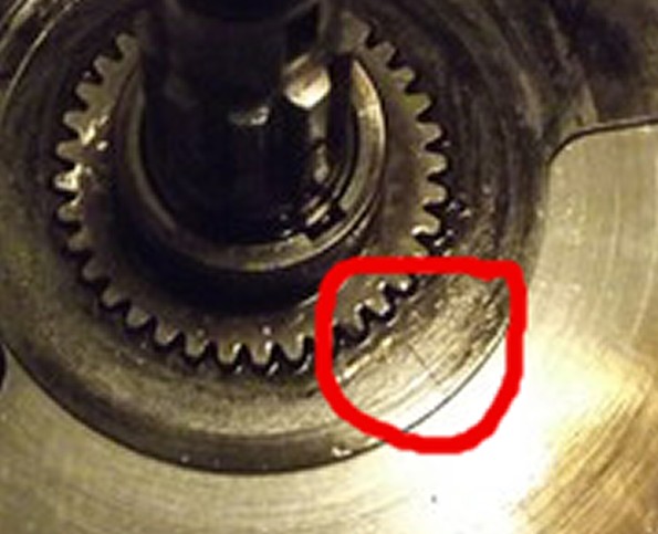

C'est un repère que j'ai fait à la pointe à tracer sur le disque de ma moto AVANT de démonter :clin:
Je n'en suis pas encore au remontage :rolleyes:
C'est pour Philippe que je cherche, car sur son disque NEUF, il n'y a pas de repère :(

C'est quoi dans le rond rouge? un repère?
Si oui, on peut traduire par: le repère sur le disque doit coïncidé avec la clavette sur l'arbre.

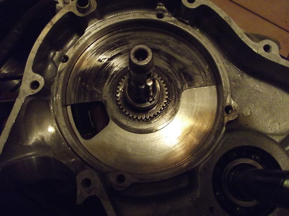

gpm1 a écrit :Calage du disque
[img_citation]http://www.srcf.fr/forum/img_forum/2012/10/DSCF0077.JPG[/img_citation]
Merci mon glaude .
Heu ! Ouais !
Je n'ai toujours pas trouver le manuel d'atelier pour ce moteur et Philippe a des problèmes de calage du disque. J'ai fais une photo avant de démonter le mien :clin:
Ben dit donc Claude ,faut suivre :P C'est la réponse a un mp :lol:
Calage du disque
