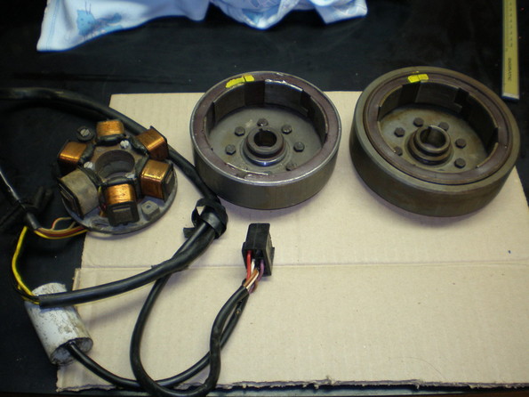

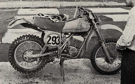

A propos de gros rotax, vous connaissez cette chose ? Une Cotton EMX 370 :
Beau moteur ! :) La chaine manque un peu de tension.. :lol:
Messages : 3836

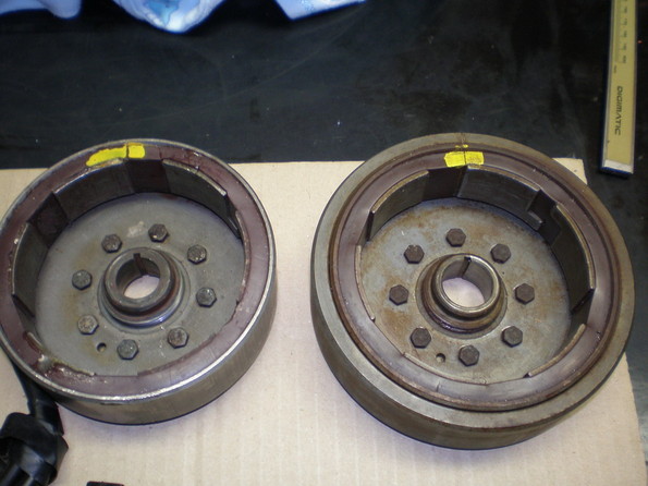

Si, à droite c'est un rotor de gros Rotax !
Messages : 27377
Euh , y'en pas un peu plus petit que l'autre?
Messages : 3836
Voilà :

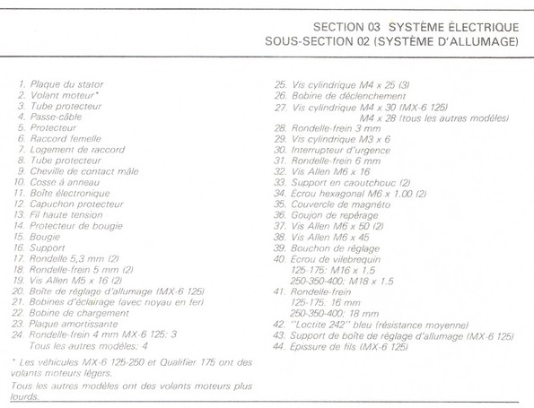

Bonjour,les allumages sont identiques une fois recables en version standard( enduro) le repere n 44 sert à fermer le circuit d'éclairage pas utilisé sur MX par compte le timing box une fois enlevé vous ne pouvez plus le monter avec le volant MX car les fers rectangulaires du rotor ne sont pas positionnes au meme endroit JPC peus tu mettre les photos que je t'ai envoye

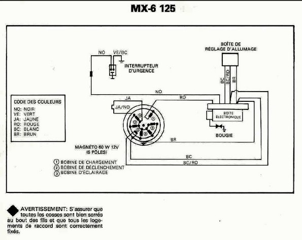

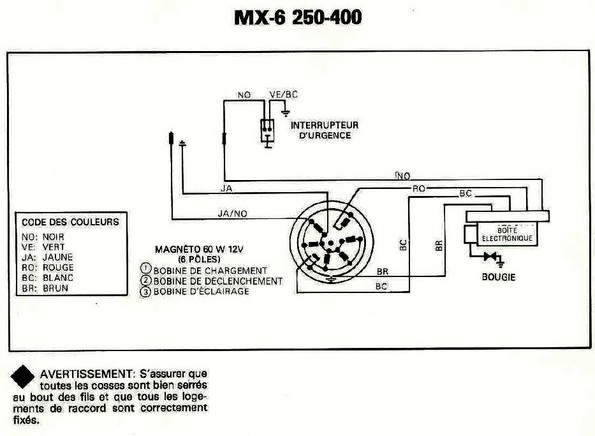

JPC a écrit :A quoi peut bien servir ce "condensateur" ? Si je le vire, mon stator va être OK ?
salut jp
ne pas le virer il te faut le faisseau qui va avec sinon ton allumage ne marche pas
si tu le vire ton allumage et hs
tel moi je t'exeplique j'ai ta selle
svoum

Message par jmsflor »

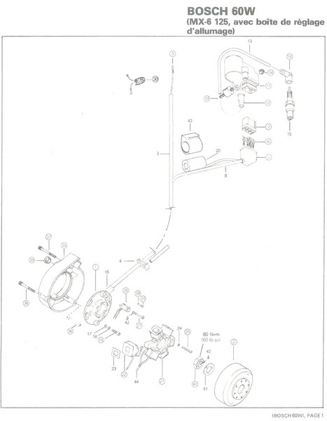

Appremment, en dehors de la boîte de réglage d'allumage, les sorties électriques sont les mêmes.
Il y a deux petites différences :
Sur le schéma de la 125, n°44, deux bobines sont raccordées ensemble et pas sur les autres cylindrées. Ils appellent ça : épissure de fils.
Et alors le branchement à la boîte électronique qui est différent.
Sinon, tout le reste est commun au niveau électrique.
Modifié en dernier par jmsflor le 12 févr. 2015 19:57, modifié 1 fois.
Messages : 4050
Dans la doc Can-Am, elle est appelée "boite de réglage d'allumage".
Elle fait varier l'avance à l'allumage. Seuls les 125 MX-6 en sont équipés.
Si le boitier électronique (bobine) est le même sur tous les modèles, on doit pouvoir virer cette boite de réglage.
Modifié en dernier par Swoum_55 le 09 mars 2011 23:25, modifié 1 fois.
jmsflor
Messages : 2228
Localisation : Belgique
voilà celui de la 125 avec l'espèce de condensateur.
jmsflor
Messages : 2228

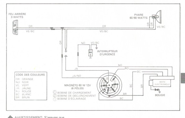

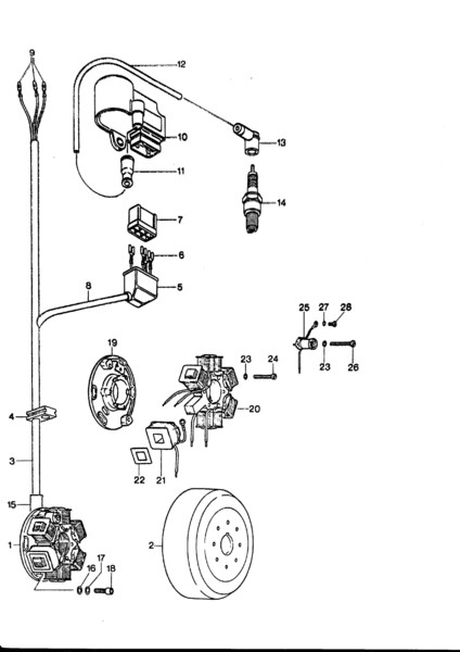

Schema Can-Am circuit commun à toutes les cylindrées sauf la 125.
Modifié en dernier par jmsflor le 09 mars 2011 21:47, modifié 1 fois.
Messages : 3836
Oui, c'est bien celui-ci !
Messages : 27377
Celui ci JPC?
