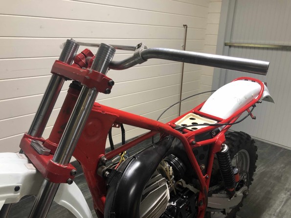

Je pense que c'est une belle base de restauration, elle est complète pratiquement, tu as un moteur à clapets, ces machines ne sont pas courantes...

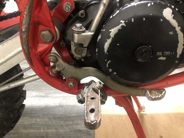

Sur la cross, pas de béquille, une roulette de chaine en plus à coté de la boite à air, pas de boucle arrière, etc... ta moto et bel et bien une enduro! :clin:
- Messages : 60
- Enregistré le : 16 déc. 2021 09:58

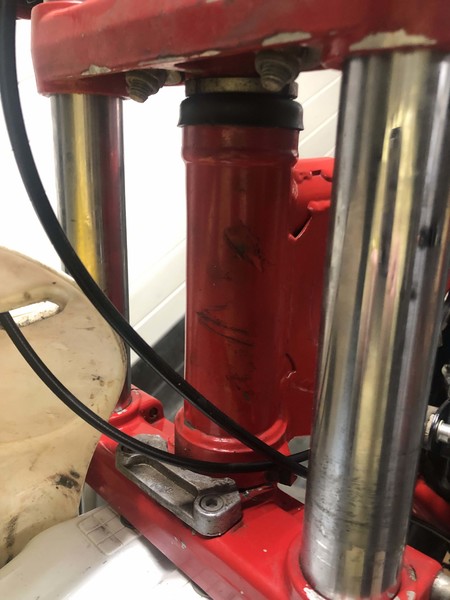

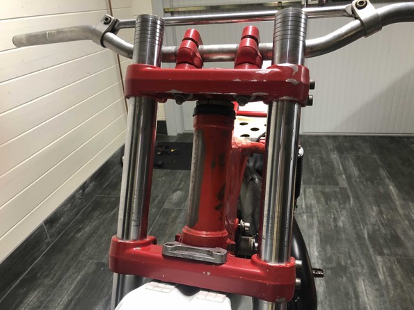

plus j'avance et moins je comprends...
Je me demande si c'est un cadre MX ou Regolarita
Pas de petite patte soudée sur la colonne pour l'avertisseur sonore!
Klaxon c'est pas beau :/
pas de contacteur de frein!

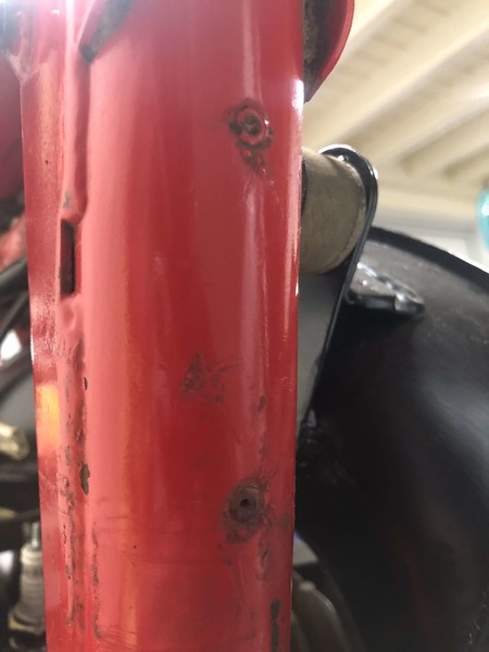

et j'ai trouvé 2 petits rivets avec... rien entre du coup je me demande si il y aurait du avoir une plaque constructeur?
Je ne vais pas fermer l'oeil de la nuit :quoi:
Au secours Obi-Wan Kenobi, vous êtes mon dernier espoir...

Ma 1981 est en 945//405mm amortisseurs arrières.

alors du coup :/
qu'est-ce qui le plus pertinent de faire ?
si on laisse le bras en 560 mm :
- si je prends l'option fourche 930 , je mets quoi en longueur d'amortisseurs?
- et si je mets 945 ? ...
histoire de respecter l'assiette d'origine et du coup l'angle de chasse

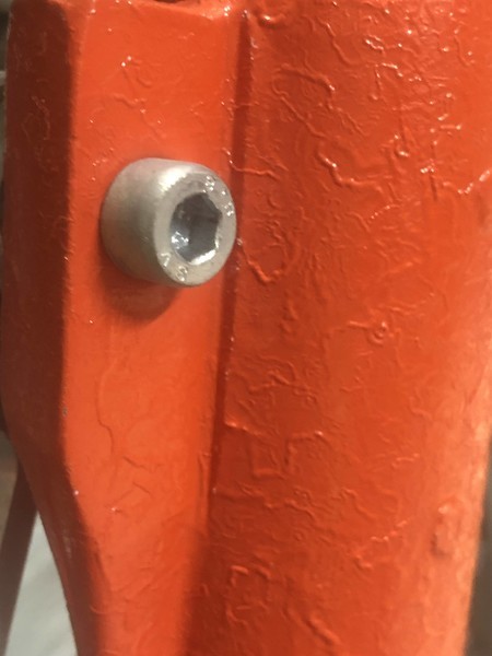

j'ai bien un numéro sur la colonne de direction, mais est-ce que ça pourrait nous aider à dater la machine?
pour l'âge du capitaine on verra plus tard

Oui, c'est une possibilité, ou ils auraient mis un BO de cross sur l'Enduro. En tout cas, ce n'est pas grave car la moto va très bien dans les 2 cas sur le terrain!!
