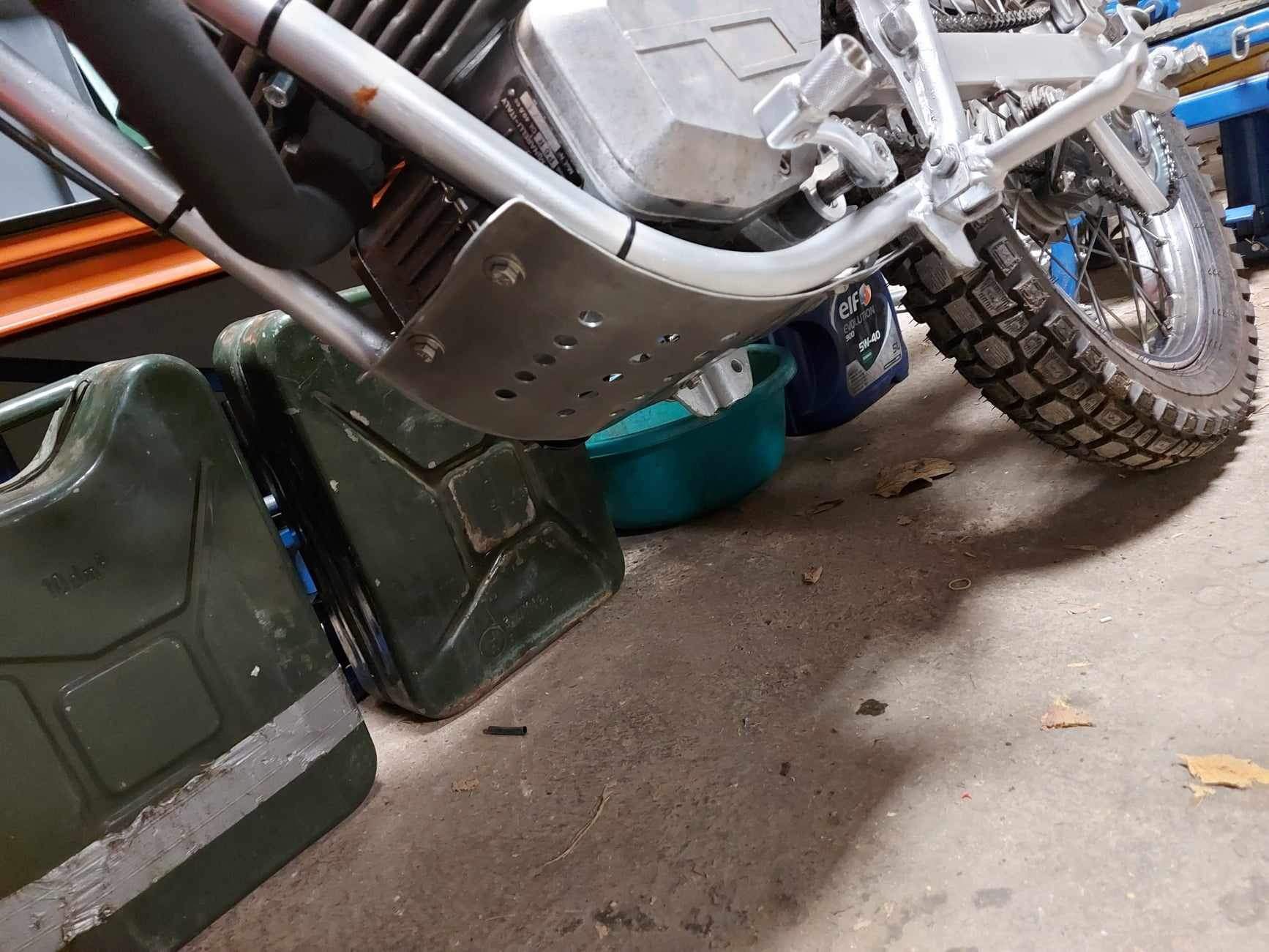

Aujourd’hui, un petit sabot.
Ce n’est pas prévu pour faire du franchissement :D
Mais il y en a un d’origine et surtout, il y a les fixations sur le cadre.

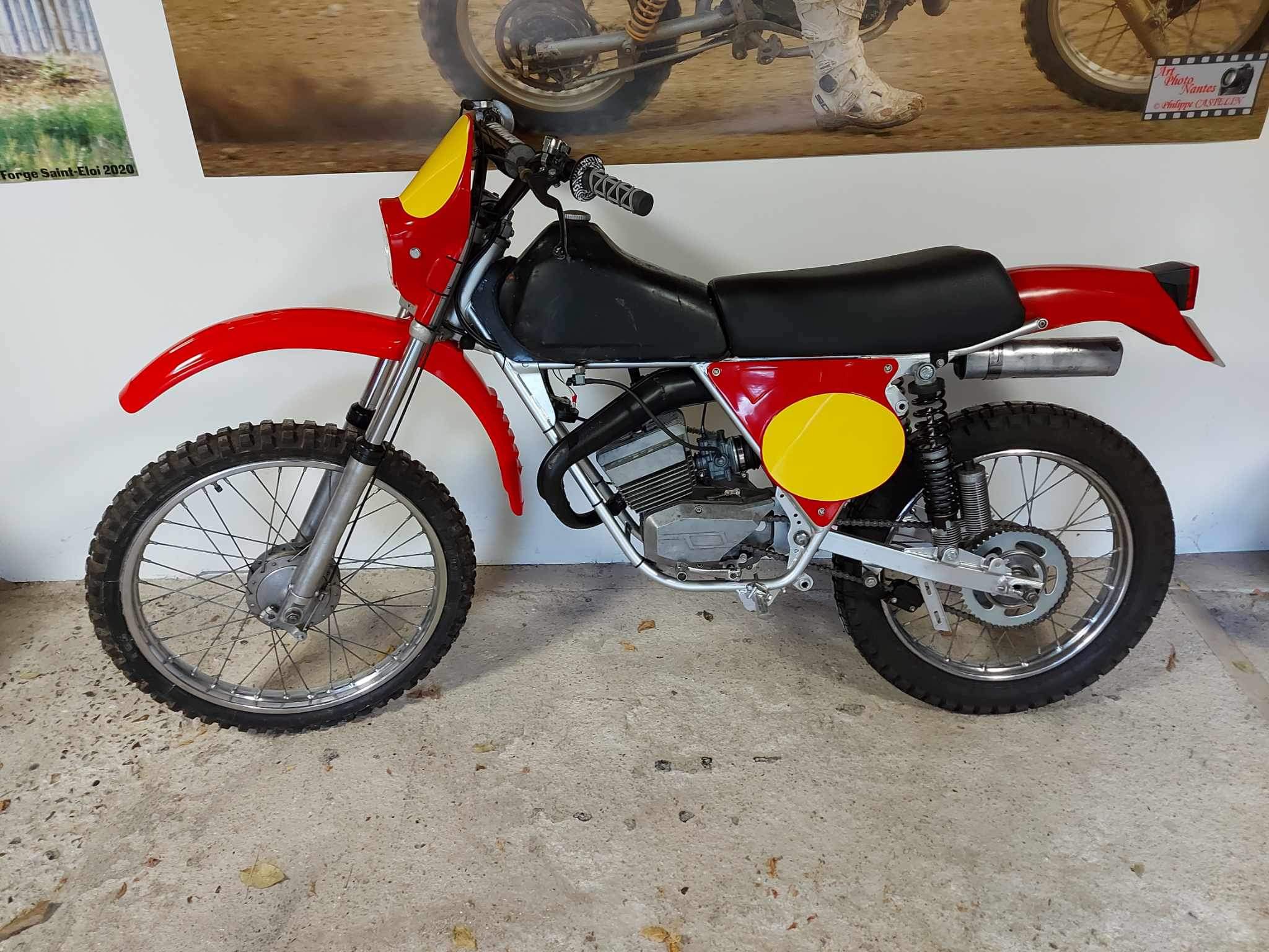

HVApicard a écrit : 26 déc. 2023 17:59 Enfin le premier essai,
J’ai mis un vieux réservoir en attendant d’en faire un beau.
Elle démarre au quart de tour.
Je fais un tour dans la pelouse et puis me voilà parti sur la route.
Mais je suis méfiant de nature alors je pars toujours en direction de la montée qui est à 1 kilomètre de la maison et comme ça si je tombe en panne, j’ai un profil descendant quasiment jusqu’à la maison.
La boîte marche bien mais au bout d’un bon kilomètre, le moteur s’emballe, point mort ? Je descend 3 rapports mais ça tourne toujours dans le vide.
Je m’arrête et fais le point de la situation, une évidence, c’est le pignon primaire qui s’est desserré.
Du coup demi tour et en descente au point mort jusqu’à la maison.
Obligé de m’arrêter trois fois pour faire la causette avec tous les potes que je croise :D :D :D
La dernière bavette est interessante car un copain d’école est avec toute sa famille et son gendre roule en super cross et est pote avec Soubeyras, le monde est vraiment petit…
J’ai mis 40 minutes pour rentrer :roll: :roll: :roll:
Panne réparée…
Voici les dernières photos.
Panne réparée…

HVApicard a écrit : 24 déc. 2023 19:02 Pour le phare avant, je vais plaire à Thierry car il est siglé Aprilia :D
Il était monté sur un vieux Fantic que j’avais récupéré.
Un peu rouillé, je l’ai rattrapé comme j’ai pu et ça me suffira bien.
Par contre il possédait un régulateur interne, à priori pour du 6 volts.
J’ai déjà mis un régulateur sur mon faisceau donc je le vire, on allège au maximum :D
:D :D oui cette marque fabriquait des phares et optiques de Mobylettes!

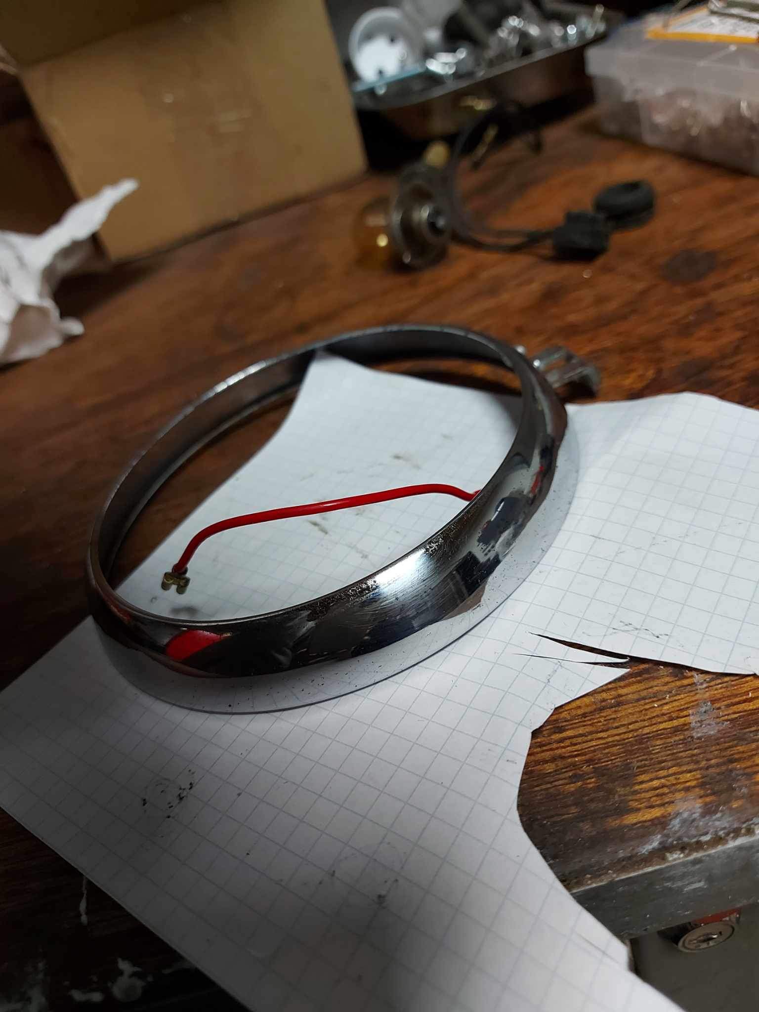

Salut Thierry,
Effectivement, c’est Noël car je viens de la démarrer et elle sonne bien.
On verra à l’usage car pour l’instant je n’ai pas fait le réservoir.

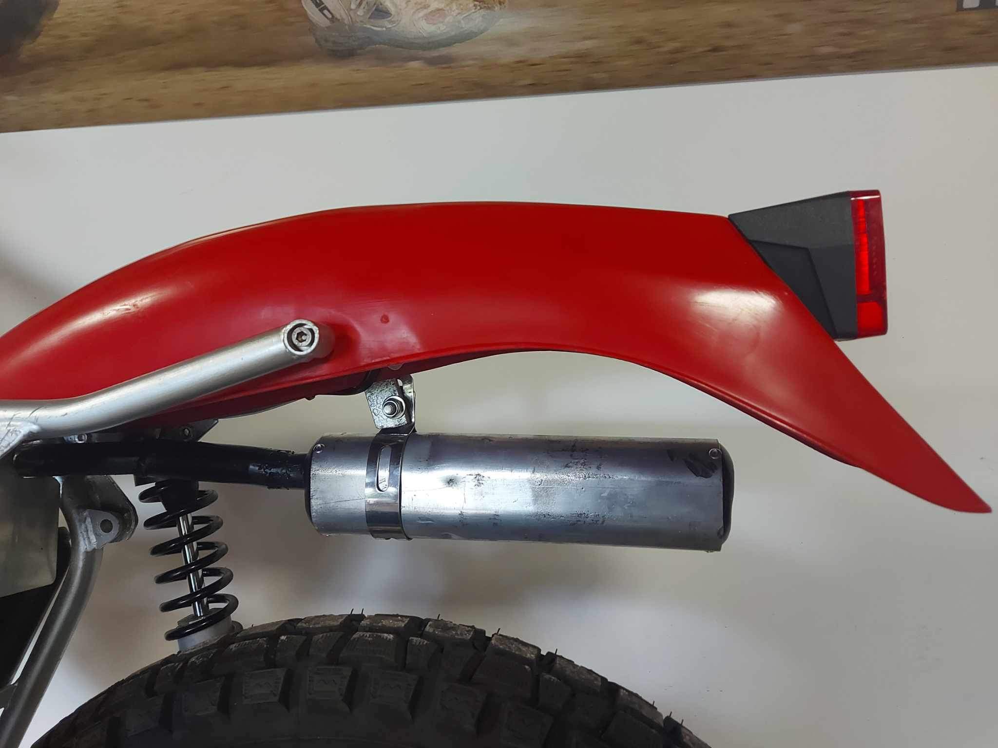

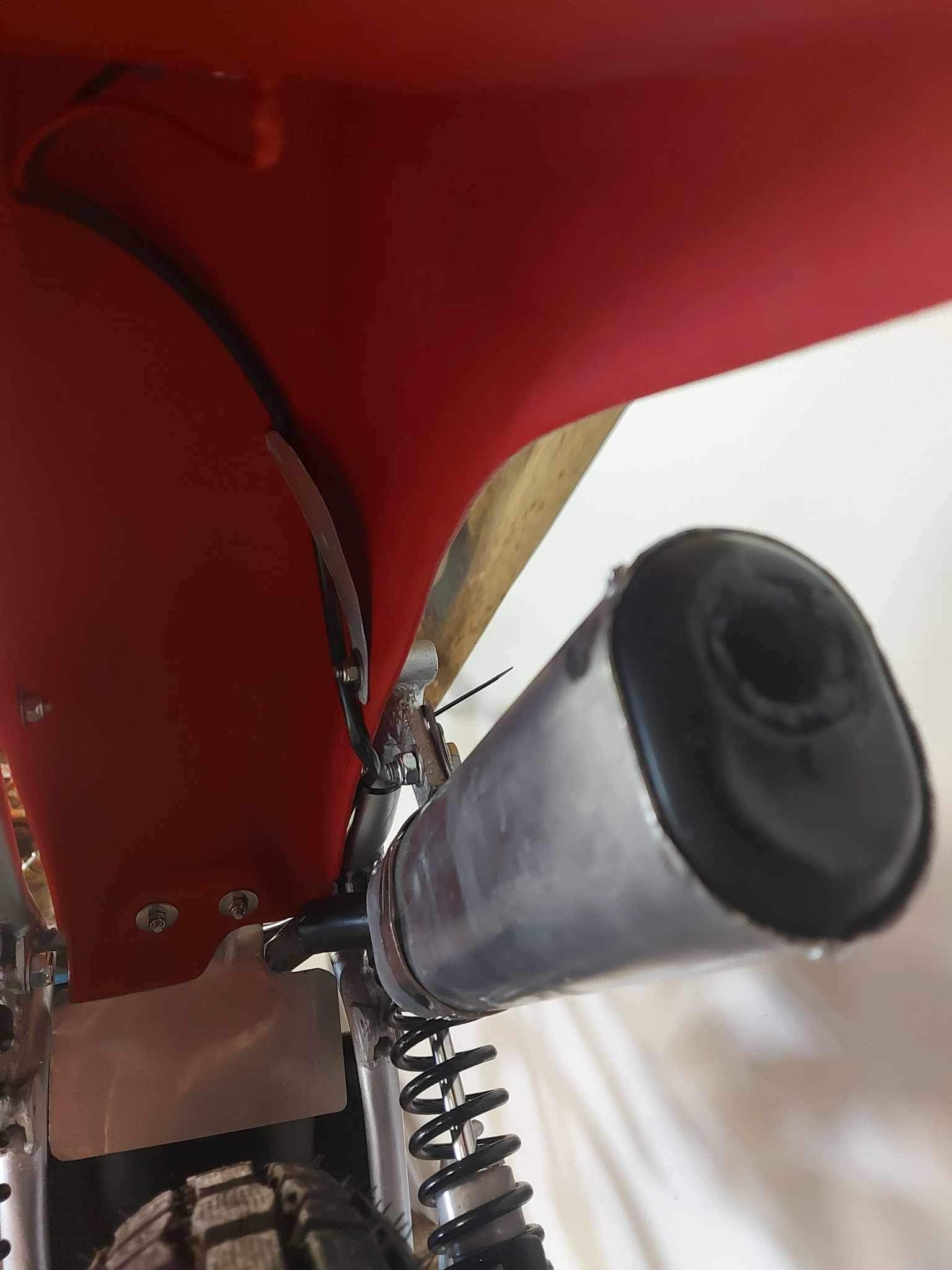

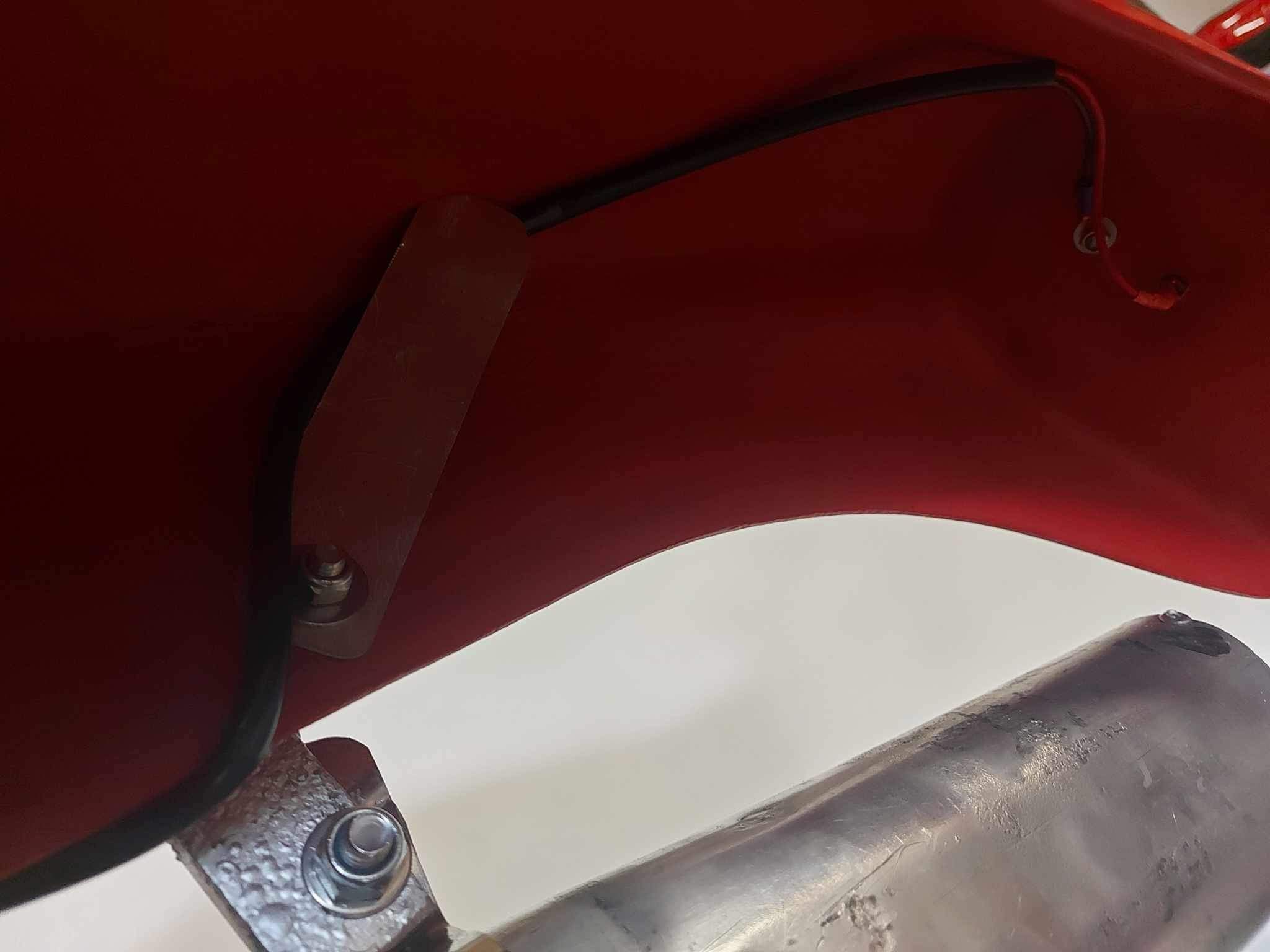

L’aventure aujourd’hui continue avec le garde-boue arrière.
C’est une reproduction polyester de très bonne facture.
Le garde-boue d’origine possède des anneaux à l’intérieur ce qui permet de masquer le faisceau.
Comme je n’ai pas envie d’avoir un trou et un faisceau apparent jusqu’au feu, je me suis fait une petite patte en aluminium qui plaque le faisceau à l’intérieur du fond du garde-boue.
