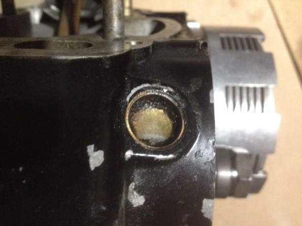

Salut Gérard, c'est plus ou moins serti et collé à la loctite d'après la parts-list Rotax.
Du coup je pensais chauffer un peu mais pour le pousser, ça va être chaud car ça débouche dans le carter de pompe et il me faudrait un genre d'outil avec un S.

Messages : 4377
Salut
En fait on a du mal à voir comment c'est bouché

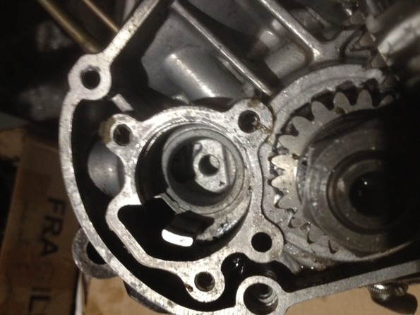

Salut à tous, bon, vu le massacre du bas d'un des éléments par le précédent réparateur je crois qu'il sera plus sage d'aller chez le réparateur de radiateurs du coin.
En attendant, j'ai commencé à dépoiler le moteur de kart à air, en effet le carter de pompe est nickel et pour cause, par contre comment vais-je faire pour virer le bouchon qui a été mis à la place du tuyau de branchement du circuit d'eau?
