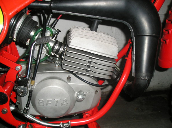

didier 06 a écrit :ton cylindre monté didier !! :cool: :cool: :cool:
[img_citation]http://www.srcf.fr/forum/img_forum/2013 ... 0463-1.JPG[/img_citation]
Et c'est bô ! :) Mais dit moi , le moteur c'était un Course courte de série ou une version "travaillé" avec vilo et usinage ad hoc ? (Histoire de peut être inspirer le gars Pinuch . :P )
non ça devait etre de serie parce que l'entraxe des goujons était different 51 ou 52 sur le CC contre 49 au moteur mx6 j'en suis sur parce que j'avais les deux
pignonerie de boite et cloche d'embrayage différents aussi

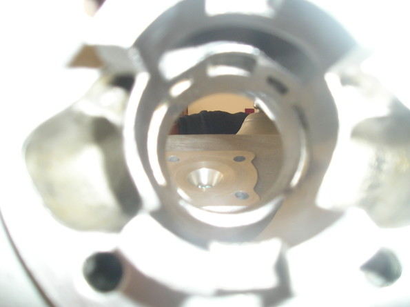

didier 06 a écrit : ouaip exact didier course quasi identique a 1/10eme au sachs mais entraxe des goujons différents
l'intérieur du beta CORSA CORTA d'origine
[img_citation]http://www.srcf.fr/forum/img_forum/2013/06/P1010470.JPG[/img_citation]
39,6 - 39,7 , j'suis plus a ça près Didier ! :lol: Mais franchement pour moi la petite nouvelle de Pinuch mérite vraiment un jolie moteur d'exception ..... en 50 !!! :D :D :D
