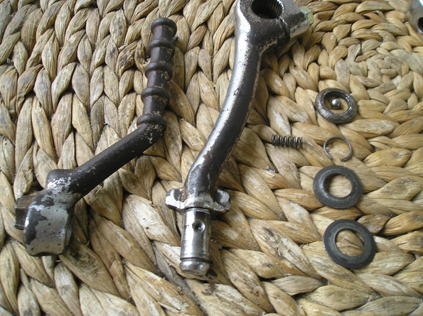

thank you alex, like thierry said i was also sure than a new model was more expensive !!er patata a écrit :original new kick is avalaible in italy ( euro 90,00!!!!!!!!!!)

for this one i only have to pay the "chrome" , fifty euros it's a good operation for me
see you !!!

Oui, tu as raison, merci pour le conseil, c'est certainement la meilleure solution pour ne plus être embête, je suis pour le moment reparti avec un nouveau Kick et circlip neuf, mais à terme....Swoum_55 a écrit :J'en ai fini avec les circlips. Je perce et taraude à 6, au centre du pivot. Je monte une vis et une rondelle d'un diamètre supérieur au pivot.THIERRY a écrit :Trop de jeu dans le kick, par rapport à l'axe de la noix, le circlip devait plier et se barrer.
J'ai monté un autre Kick qui trainait sur la même noix et ça n'a rien à voir...énervant!, mais c'était un point faible et c'est là que ça a péché.

comme tout bon kick "HIRO" qui se respecte il est cassé au niveau du pivot et bien évidemment c'est introuvable ou alors a prix d'or !!
j'ai sacrifié un kick minarelli, les cotes du-dit pivot sont les memes, je m'en sort bien !!
reste a le souder au "TIG" et le rechromer
p'tain j'vous jure, ce qui faut pas faire !!!!!!!!!!!!!
