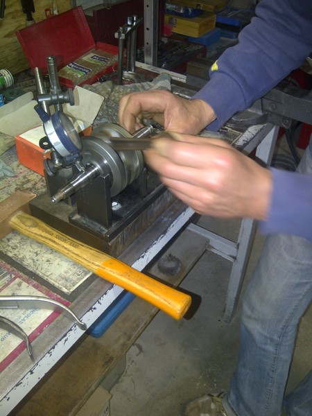

Séance mécanique ce vendredi soir. :hehe:
J'ai été un peu optimiste sur la vitesse de remontage du moteur........ normal avec André faut pas faire importe quoi ! :)

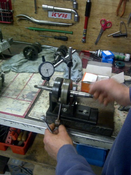

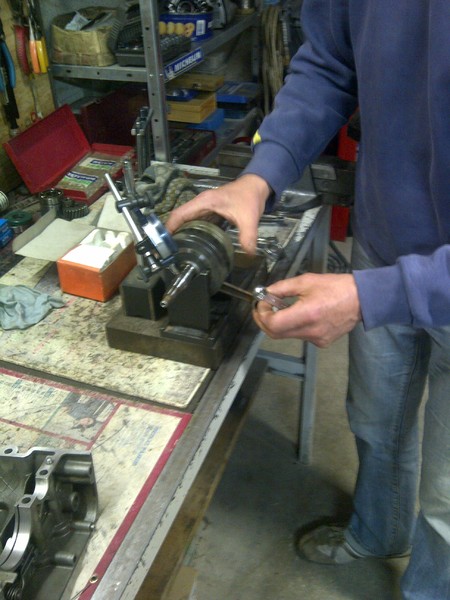

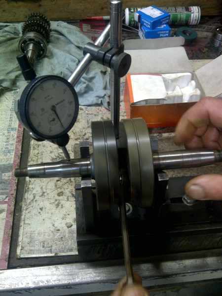

Pendant que je m'afférais à super nettoyer les surfaces de contacte des deux carters ..... ben oui mon gourou me dit que cela doit être impeccable pour que la pate à joint adhère bien , sous penne de se retrouver avec des fuites, :hehe:......... donc pendant ce temps là, André s'est chargé d'une partie plus délicate, Le changement des roulements de vilebrequin. Et heureusement , car si cela avait été moi , j'aurais fait cela comme un saguoin faut de connaissance. :lol: :lol:
Tout a été fait dans les règles de l'art. Anciens roulements arrachés, vérification du jeu de l'axe du vilebrequin avec une très légère rectification. Plaisante pas André.....

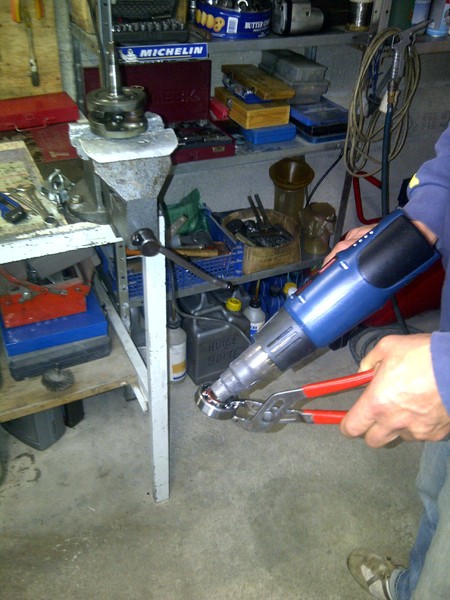

puis sortie du tazer :D pour la remontée des roulements ... et oui les roulements se remontent à chaud si non ca dur pas longtemps que m'a dit le gourou ... :)
En tout cas une soirée où j'ai appris , plus exactement réappris quelques principes en mécaniques . et tout cela dans la bonne humeur .

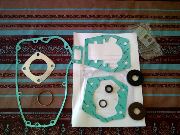

pour les clapés je ne sais pas , je me suis laisser dire que c'etait le même chez une japonaise , mais je ne sais pas la quelle , zuzuki ? RM ? ... je sais pas . si quelqu'un à l'info. Allez y ! ;)

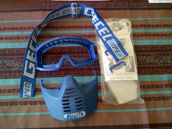

A ce propos , y a t'il parmi vous quelqu'un qui a un model similaire pour me dire quel type de matériau il y avait d'origine sur le dessus du masque , sur les aérations. Tissu ou mousse? voir une petite photo ?

pour les joints papiers si tu as un scanner qui reproduit à l'échelle 1 tu pourrai sauvegarder les modéles cela peut te servir et aussi dépanner les autres :D
pour les lamelles de clapet sait tu s'ils sont commun à d'autres moteurs?

Si si, tu es très claire , je vois bien de quoi tu parle , j'en avais eu entre les mains il y a trente ans mais je n'étais plus très sur. Donc c'est bien ce que je pensais. Un tissu fin aéré.

les gecel "super bruno " je les ai eu en rouge en 84 avec le masque ,comme bcp de lunette c'est un tissu fin ....qui s'apparente a de la mousse trés fine (pas clair je sais ,mais c'est comme çà )

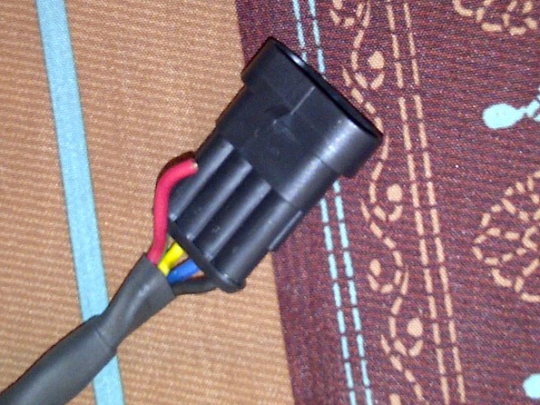

Non .....le fil vert sur le bouton vert , et le fil rouge sur le bouton rouge , oui mais le fil vert jaune ? ...... bon on reprend ..... :hehe:
vous l'avez compris c'est un peu sport, j'en profite pour changer le type de certain connecteur pour les remplacer par des étanches. Fils et gaines changé et terminaison des gaines par de la rétractable.

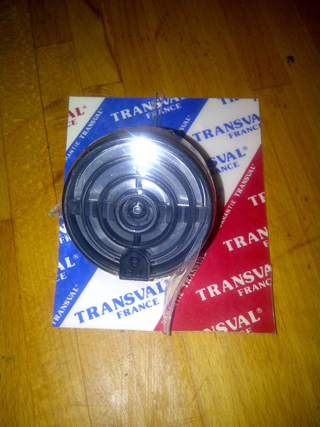

J'ai reçu mon avertisseur de rechange, celui d'origine était un peu fatigué .... et oui je ne me souvenais plus à quoi servaient les deux cosses sur les fils marron qui avaient été planquer sous du ruban adessif...... :D. c'est vrai quoi , faudra bien se faire entendre dans les bouchons des spéciales. :D enfin j'en ai trouvé un neuf comme celui d'origine.
