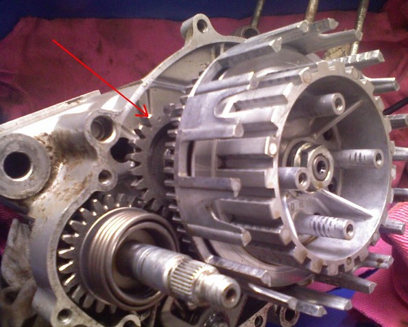

Se pignon a du cassé sur un démontage,du genre tournevis dedans pour bloqué la cloche et désséré l'écrou.
C'est le pignon fou se n'est pas bien grave vue la compression d'un 80 mais bon il a toujours un risque,par contre a mon avis il na pas du changé pendant pas mal d'année :clin:
En démontant le moteur, je me suis aperçu qu'il manquait une dent sur un pignon :(
C'est le pignon intermédiaire, entre celui du kick et de l'embrayage.
Suivre la flèche rouge :
Si l'un de vous a ça, je suis preneur.

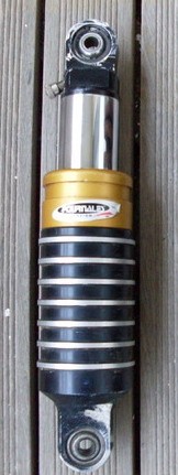

L'avantage des Fournales, c'est que tu peux régler à ta guise la pression d'air.
Je crois que sur ce modèle, la pression recommandée est 15 bars.
D'autres utilisateurs, P. Lachaud ou TGM, pourraient nous le confirmer.
