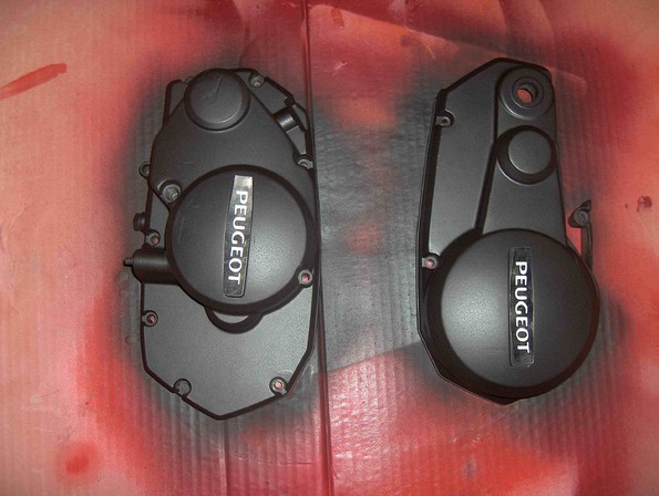

La motip ht noir.
séchage air ambiant 1 h, cuisson 1h a 150 deg

Tu as utilisé quoi comme peinture ? Quelle procédure précisement ? (je dois faire la même chose avec le YZ)
