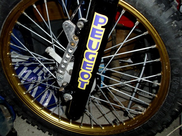

Ouais mais pas définitif,je n'avait plus d'alu pour la faire d'une seul piéce :rolleyes:
Bien !! :bise:

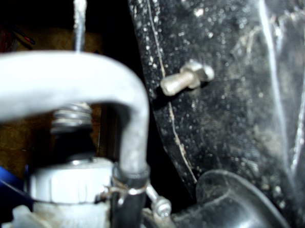

Sympa le montage du flasque, cable, papatte :clin: :clin:
Une petite tof avec les totocolants de Claude,sa le fait :cool:
C'est sur que leur montage de filtre ils ont pas eu besoin de le breveté :/

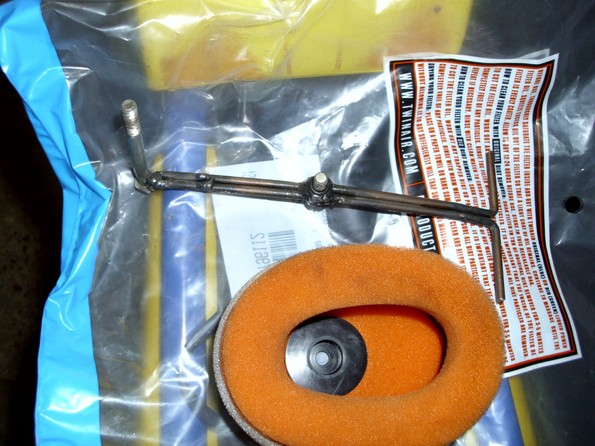

Modification du filtre a air:
D'origine c'est une mousse plate impossible a trouvée,que l'on doit fabriquée et pas vraiment étanche vue sa position!

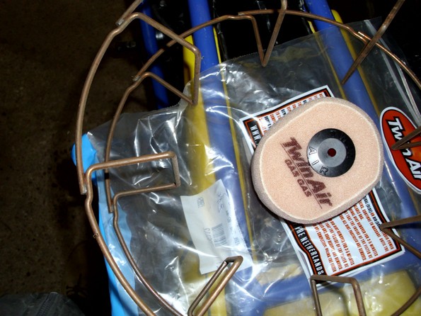

Donc mon but est de mettre celle ci: (mousse GG trial)

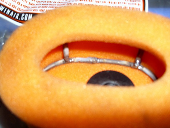

1er temps faire une cage:
Ensuite faire un système de maintien:

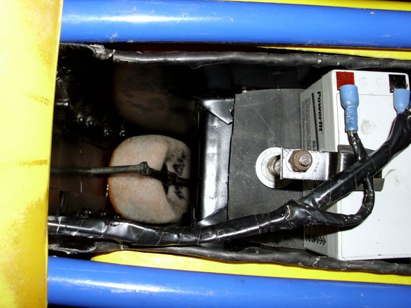

Et y a plus qu'a monté dans le boitier:
Sa me permet de mettre la batterie et de pouvoir avoir un reniflard en bas de la boite a air :cool:
