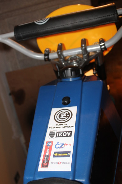

Dimanche aprem = atelier Decalco :lol: (Maaaambo !!! )
Superbe la Video ;) ;) ;)
Trop fort les guidons de 2 m de large :cool:
