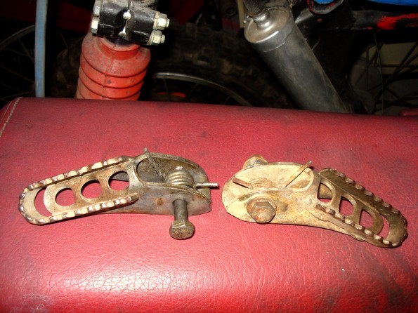

Pour les repose-pieds, c'est fait
Un généreux mécène (merci JeF) est passé par là :
Un coup de nettoyage, et ils seront comme neufs

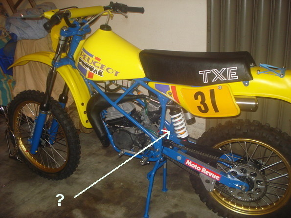

C'est un amorto de Pit-Bike.
Il avait mis ça pour Brioude, en attendant de trouver mieux.

A propos d'amorto, vous savez ce qu'il a mis Bouillaud, sur la sienne ?

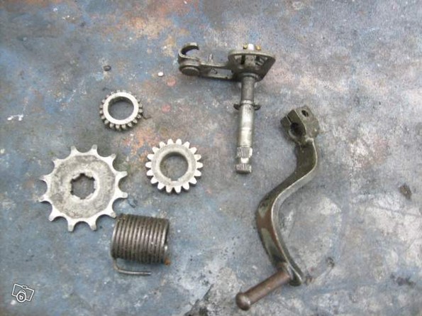

je conseil fortement de changer ce pignon par un neuf.
en effet ce pignon est montée lisse sur un arbre acier sur acier (il y a souvent du jeu ) de plus ce dernier est relativement etroit, donc bien peut de guidage .
. le demarrage de la moto en depend

La noix et la cloche d'embrayage ne sont pas top non plus...

Aie sa c'est moins bon,il faut que tu démonte la cloche pour voir son pignon de plus prés

J'ai trouvé la dent cassée au fond du carter.
