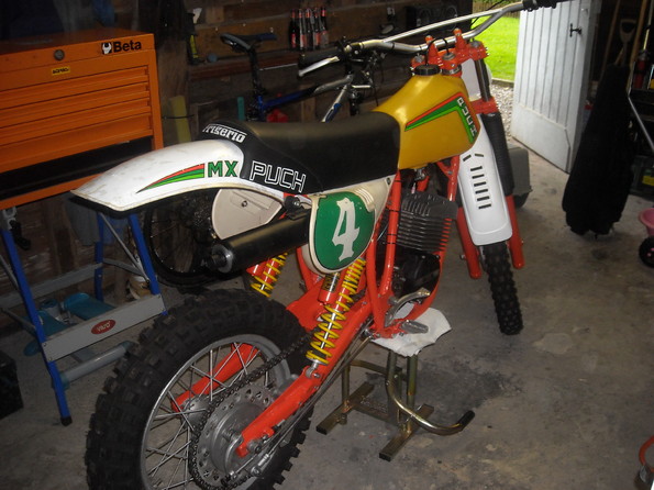

Voila la photo de ma moto
La moto est en partie restaurée mais malheureusement la couleur ne tient pas, elle ne colle pas au primaire et se detache facilement.
Voila pourquoi je veux la remettre en peinture
Le pas de vis du cadre au niveau bras oscillant ést arraché.
De plus, j'ai le support moteur avant (1/2 carter gauche) ou il manque un morceau.
Pourrais-tu me dire ou as tu trouver les plastiques lateraux?
J'en avais trouvé chez Luigi Frigério mais il m'en faudrait d'autre.

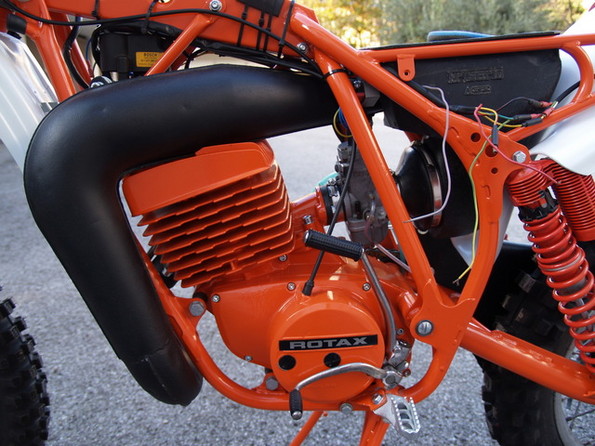

Non, je n'ai pas encore fait peindre mon cadre, les photos montrées sont celles de motos d'autres personnes.
Cela dit, je vais certainement faire peindre mon cadre en RAL 2004 comme le moteur, c'est à dire le orange des gros moteurs Rotax.

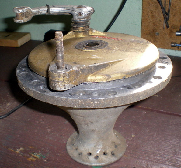

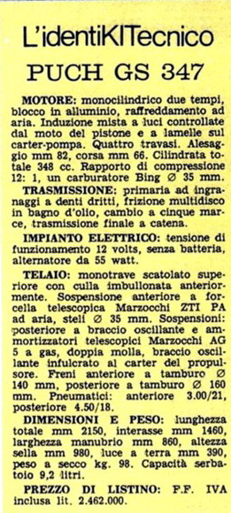

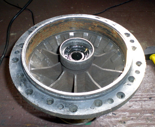

Le diamètre interne de ce moyeu est de 160 mm comme précisé dans la fiche technique :
Martin, ou quelqu'un d'autre, tu as refait la roue arrière ? J'aurai besoin du déport latéral et des mesures des différents rayons, j'avais noté tout cela au démontage mais j'ai perdu mes notes ! C'est balot !

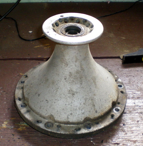

Y'a quelqu'un qui peut me dire si ce moyeu arrière est un Grimeca ? Et ou trouver des rayons pour monter une jante Akront ? Merci.
