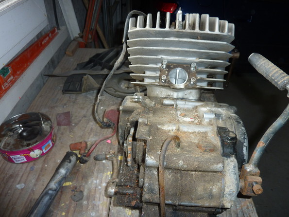

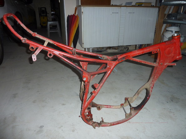

Sinon voilà le squelette de ma bête, et là quelqu’un peut dire de quelle année elle est.
