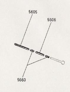

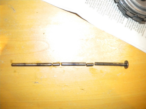

mais pourquoi un tel empilage ? une seule tige le fait pas ?

Généralement, et je dis bien généralement :
Petit embrayage, avec bille
Gros embrayage sans bille (plus de longueur)
charly
Messages : 1665
Message par charly »
Il y a 2 montages avec ou sans billes
sans bille
Messages : 8184
C'est bon :clin: :clin:
petite bizarerie :mick
à moins que les petits axes de 10 mm n'aillent pas là ?
pas de bille toute fois ...

là , je comprend mieux ton histoire de bielle , elle est pas d'origine
qu'est-ce qu'elle a ma bielle ? :mick
la noix d'embrayage est bonne a changer ça se trouve aussi
à cause du petit bout qui est venu avec la vis ? je dois pouvoir m'en arranger :hehe:
