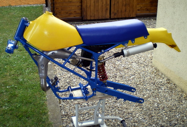

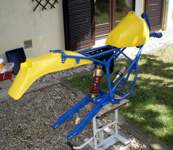

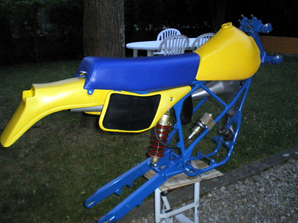

Bon allez hop ! début du remontage final :

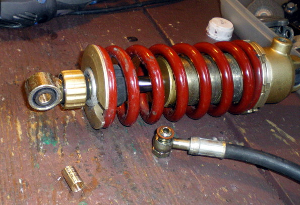

L'amorto est fixé par des axes de 10 mais les passages dans l'amorto sont en 12, je bricole des adaptateurs :
J'ai rien fait d'autre avec cet amorto (je ne sais pas ce qu'il vaut) mais l'huile est neuve. Je vais monter la bonbonne dans cette position, fixation provisoire, on va attendre de voir avec le moteur en place quand même :
Réservoir OK avec les tampons de ID Composite, selle, pot et silencieux pour voir si c'est OK avec le GB arrière, ça roule :

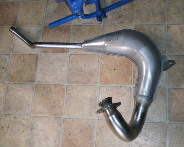

JPC a écrit :Voilà pot poli :
[img_citation]http://www.srcf.fr/forum/img_forum/2011/05/IMGP7898.JPG[/img_citation]
Bon, je vais encore insisté sur le polissage mais c'est déjà pas mal. Bonjour le taf pour faire ça !!!

Voilà pot poli :
