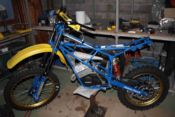

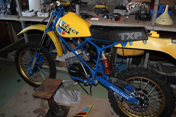

Moteur monté, serré, visseries serrées, cables ok, faisceau ok, méme qu'il y a des zétincelles !!! :cool: :cool:
Va bientot craquer, j'attends la bride de pipe... :hehe: :clin:
C'est qu'il y a de la combar tout de méme !!! :P :P
Plus de rond pour l'instant pour fabriquer le pot usine sur le Pige, on verra plus tard...
Pitin, ca passe pil poil le gommard Ar.... :quoi:
Reste le silencieux à finir, le peauffinage et basta :bise:

Doudou77 a écrit :Bon ben, trop incliné le carb, je suis bon pour faire une pipe à Doc... :lol: :lol: :P
[img_citation]http://www.srcf.fr/forum/img_forum/2011 ... eur-pi.jpg[/img_citation]
Mode ... roue arrière Doudou et plus de problème :P :lol:
Bonne bouille la bestiolle :cool:

He bin, j'ai pas eu besoin de photofiltre pour voir que la pipe filait vers les étoiles :hehe: :clin: :D :D :D
Ça commence à bien donner. :clin
Cylindre culasse façon alu, bien aussi. :clin

En fait, j'avais une vraie pipe en 26 sur le mina de la swoumette (que j'ai passé en 30). Un carb de 26 (ex swoumette aussi) à motié rincé, plus le carb de 25 de la Pepette d'origine à moitié rincé aussi, mais l'autre moitié, j'en ai fait un 26 presque neuf...
mais la la pipe cavopo... pi de toute facon la pite d'origine Pépette, c'est une daube en 22 quelque chose qui ne me va pas... donc gotozetourneur... pour une vraie pipe en 26 coudée Pépette :clin:

Tu as changé quoi par rapport à l'origine pour que le carbu ne soit pas dans la même position ?
