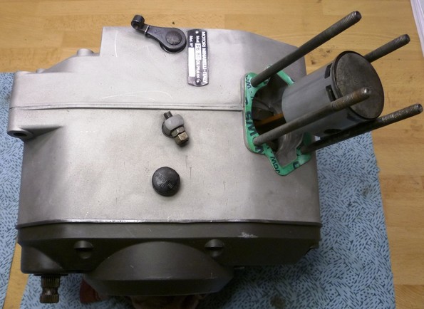

bon j'ai calé sur l'allumage ... la clavette a été un peu ... limée
pas possible de remonter comme cela , plus qu' à en trouver une ...

les pignons , c'est bon ?
la boite refermée
je pense que le tel va crépité demain ... :D je veux être sûr avant de continuer :rolleyes:

Imaginez le fonctionement: quand on pousse l'embraiage, les forces et le movement de la (les ) tige entre le bras que pousse , et l'embraiage que roule a GRAND vitesse...Vitesse zero ou presque de la tige dans cet bras , et vitesse a l'autre extremité... Efectuez la division de tous ces tours en charge par six points... , vous aurez une embraisge pendant plus de temp.
Sais pas se me suis bien "expliqué"...
Euhhhhhhhhhhhhhhhhhhhhhhhhhhhhhhhhhhhh
Faudrait poser la question à Mr Minarelli :mick
A mon avis :
La longueur serait trop important compte tenu du diamètre et des forces en jeu. Une seule tige se déformerait.
Maintenant, pourquoi autant de pièces ? ? ? ? ? ? peut-être pour diviser les forces, obtenir ainsi un embrayage plus souple et de ce fait, plus simple à doser au niveau de la poignée...
