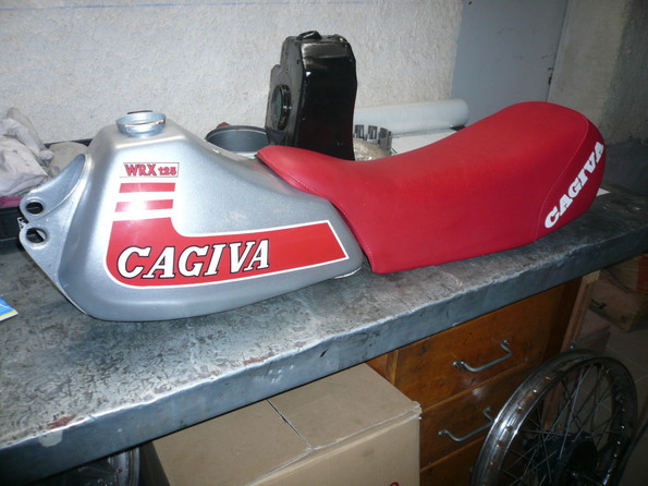

ne vous inquiétez pas !!!!
Quad le squelette est prêt , je rassemble tout !
FORZA !!!!

moi aussi je m amuse !

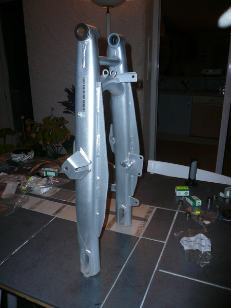

Le cadre est au sablage + thermolaquage.
pour répondre à Thierry qui trouvait mon rouge foncé , c est 1 peu les photos...
RAL 3000 pour la teinte des tés , et RAL 3002 1 peu + clair pour le cadre.
qu'est-ce que je m'amuse !!!

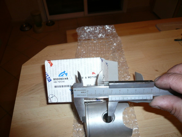

maintenant vu la météo que nous avons en gironde .....je vais faire un petit comparatif , et pourquoi pas une correspondance avec les a8 ou w8 + récents ? et a deux segments ...

Salut,
Les 125 RX ont un piston à deux segments à l'origine mais peuvent tourner avec un piston 1 segment (comme la version cross) sans problèmes, c'est ce que j'ai sur la mienne.

ca voudrait dire que les pistons sont les memes de 1981 a 1988 ? alors on peut penser que c' est idem pour les 125 rx ....sauf que les rx ont deux segments ...
par contre pour la pochette de joints quelqu' un a une solution ?
