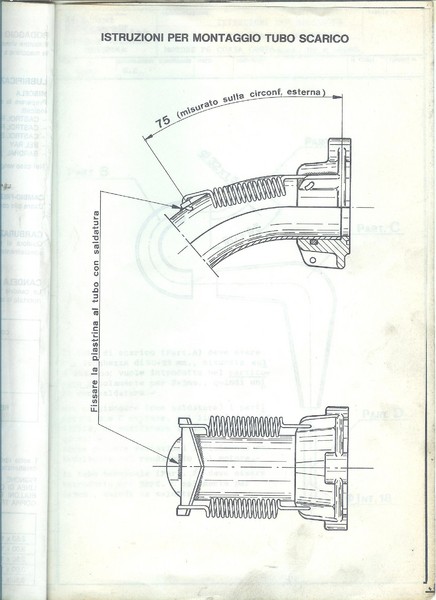

didier 06 a écrit :en revanche la premiere page va te servir pour savoir ou positionner l'accroche des ressorts de pot (je te la donne au cas ou tu ne l'aurais pas )
[img_citation]http://www.srcf.fr/forum/img_forum/2011 ... ot-001.jpg[/img_citation]
je n'ai pas cette doc ! snif !!!
juste le pdf mis plus haut ...
tu n'aurais pas en pdf hein dit stp hein dit ? :(
en tout cas merci pour le détail de l'accroche
Jp , as_tu les dimensions des ressorts ?
Ø exter ou inter / Ø de fil / nbre de spires et long totale
:bise:

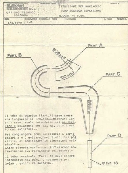

je confirme : le coude longueur 100 / 100 est pour le 80
:bise:
:bise:

elle est tres bien cette doc minarelli (je l'ai aussi)
moi je suis parti sur le pot du QRO car ça m'étonnerai que le pere edart ait fait n'importe quoi a l'époque
le coude et les deux petits tubes sont trop longs justement pour faire face a toutes les configurations d'implantations
te prends pas la tete maintenant attends d'avoir le moteur dans le cadre
