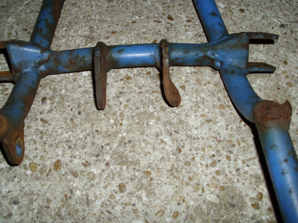

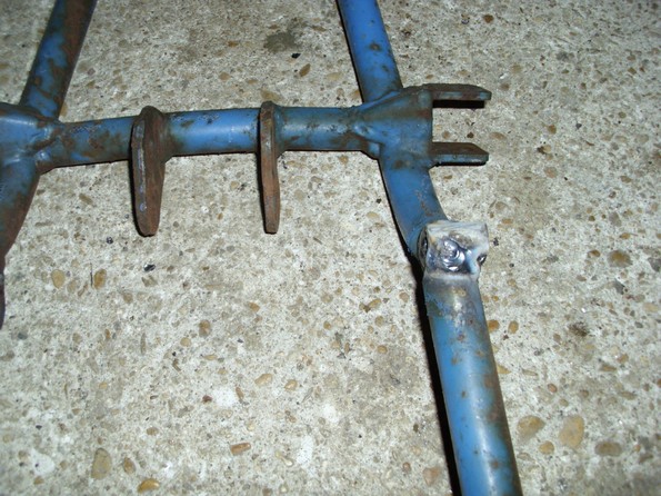

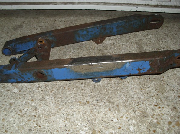

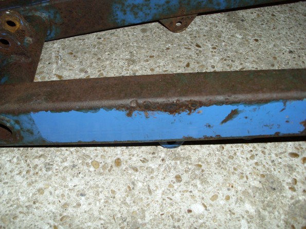

Bon Claude j'ai réparé au mieux ton berceau et ton BO:
Berceau j'ai enlevé les oeillets,redréssé la patte et ressoudé des bague-écrou
Avant
Aprés
BO c'était que de la rouille avec des trous j'ai rechargé
Avant
Aprés

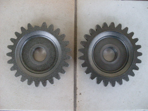

gpm1 a écrit :En démontant le moteur, je me suis aperçu qu'il manquait une dent sur un pignon :(
C'est le pignon intermédiaire, entre celui du kick et de l'embrayage.
Suivre la flèche rouge :
[img_citation]http://www.srcf.fr/forum/img_forum/2010 ... 10-001.jpg[/img_citation]
Si l'un de vous a ça, je suis preneur.

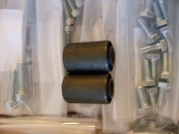

J'ai reçu les Flexiblocs pour le bo et la visserie :
