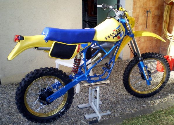

Ca commence à ressembler à quelque chose :
J'ai frolé la crise de nerf pour coller le sticker de réservoir !!! :hein: Heureusement j'avais le décapeur thermique sous la main pour attendrir tout ça ! Avec un réservoir peint, pas le droit à l'erreur, si on retire le sticker, toute la peinture vient avec...
Il y en a qui l'appelle "pépéte" moi je vais l'appeler "la girafe" !!!!

JPC a écrit :V'la mon nouveau VTT de descente :
Les pédales !! Il manque les pédales :lol: :lol:
Fait gaffe JPC, ton mélange % huile trop haut tu tache déja le pare boue arrière :D :D :D
Sinon ben encore une superbe restau :)
bonne continuation

C'est vrai qu'elle est haute pour une 80 la TXP. Un peu comme l'AIM.

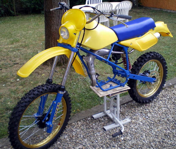

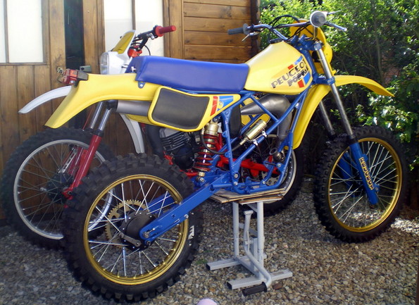

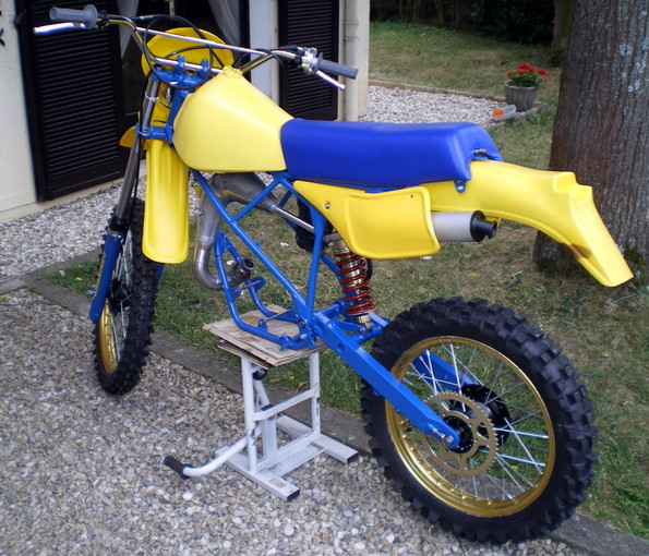

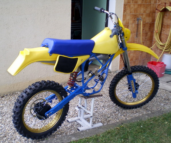

La plaque phare Gonelli est provisoire, j'attends une Preston Petty. Une mauvaise surprise au montage de la couronne : de la façon dont la roue est rayonné, je ne peux plus mettre les boulons !!! :hein: :(
La vache c'est haut de selle une TXP !! Il n'y a que ma Barigo qui soit encore plus haute !!!
Une truc qui est dommage aussi, c'est qu'il n'y a pas un élement qui a la même teinte de jaune...Ca devrait moins se remarquer avec la déco... et la boue !!!
Je pense aussi que la mousse de selle n'est pas assez dense, encore un trruc à refaire :(

bon choix l'entretoise entre les 2 !
Messages : 3836
Non, j'ai gardé le montage d'origine en roulement classique. Avec des coniques, il n'y aurait pas eu de difficultés de montage. Mais j'ai rajouté une entretoise de 146 mm de long pour "relier" les roulements.
es-tu passé en conique ou as-tu gardé les rigides d'origines ?
Messages : 3836
Exactement, mais la deuxième fois... :lol:
encore une belle ( très belle ) machine :cool:
pour tes amortos , il existe des bagues standard prévues pour les contraintes de charge et de friction dans le commerce pour passer de 10 à 12
coussinet Glycodur ref PG 10.12. 20 ( pour une longeur 20 mm par exemple )
Pour les roulements : as-tu d'abord monté l'inférieur sur l'axe , enfilé celui-ci dans la potence , mis ton entretoise et en dernier le roulement supérieur ?
