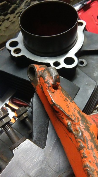

Swoum_55 a écrit :Ma machine est une TF3/4, puisque assemblage de cross et enduro.
Le cadre est différent. Mais certaines pièces sont très ressemblantes.
Juste une fissure, sur l'une des plaques de renfort, au niveau de la colonne de direction. Elle partait de la fixation du réservoir et filait jusqu'entre les deux soudures sur le tube avant.
Je pense avoir fait une connerie en posant un cordon entre les soudures.
Si la soudure réapparait, elle pourra se propager au tube avant alors qu'avant, elle s'arrêtait au bord du renfort.
Pas facile de faire clair. :rolleyes:
Si la fissure réapparait, elle pourra se propager au tube avant, alors qu'initialement, elle s'arrêtait au bord du renfort.
Modifié en dernier par Swoum_55 le 11 avr. 2018 21:57, modifié 1 fois.

Swoum_55 a écrit :Perso, j'ai réussi à monter cette barre, dans la béquille, à la place des axes. :)
je me suis marré quand tu as renforcé les appuis de la béquille... J'ai fait ça, tu ne devais pas être né. :lol:
