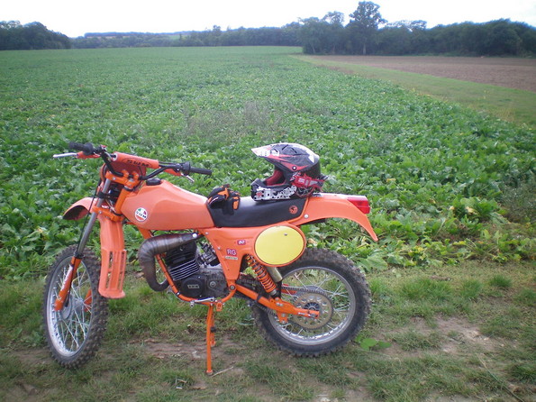

Voili !
Video, yoyo
http://www.youtube.com/watch?v=jbuFjLKAPy0
Thierry et Didier77, vous devriez reconnaitre des coins ....
:bise: :clin:

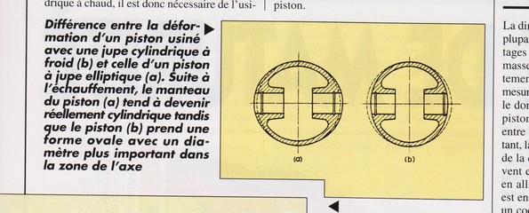

ne pas zapper le rodage ni la mise en température du moteur :hein:
un piston (de qualité) n'a pas une forme cylindrique mais élyptique une fois en température en raison des contrantes donc des déformations il devient cylindrique
