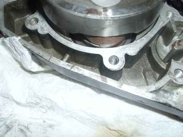

Hé bé, tu l'auras mérité cette brêle. :mick
Reste plus qu'à usiner un peu le carter. :mick
On voit souvent un usinage sur les bielles. à ce niveau.

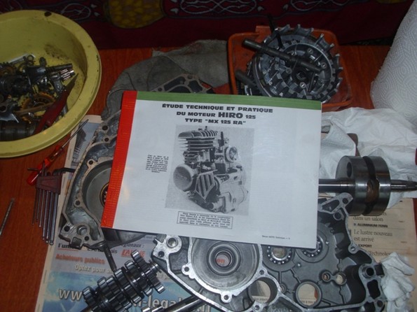

Allez c'est parti pour le moteur :)
Petit a petit ça ce remonte :cool:

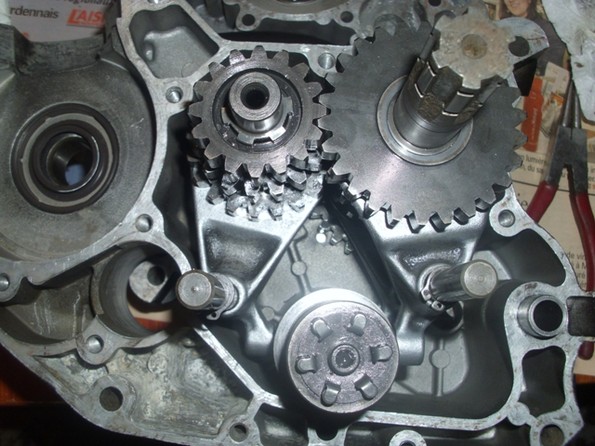

Et puis tout a coup une surprise :hein:
La bielle elle passe pas dans les carters :mad:

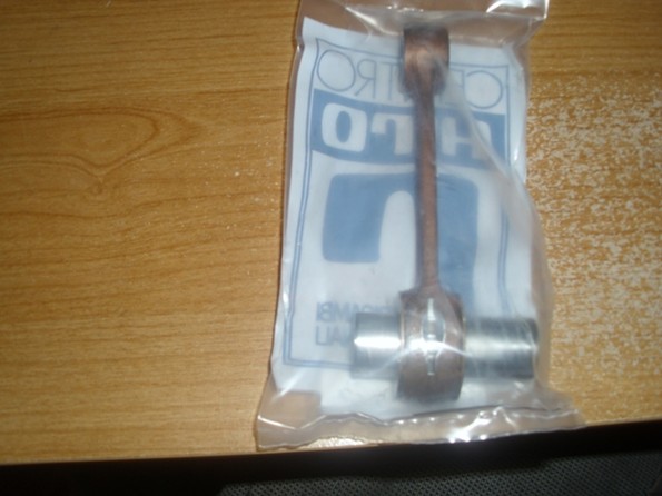

Bon alors aux dernières nouvelles ce serait une bielle de 100cc :quoi: (il y a encore des choses a apprendre sur les moteurs Hiro ;/ )
La bielle reçu fait 100 d'entraxe et maneton ø 18 par 49 !!!

TXP 51 a écrit :L'étiquette est la bonne ,année 82,mais la bielle est une course courte 81 :/ avec 10 mm de moins j'vais avoir un peu moins de compression :|
bizarre dom c'est normalement la meme bielle pour les deux versions !!
elle fait 110 d'entraxe
Il a peut-être une 250 :lol: :lol:
