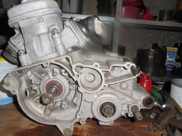

jmb a écrit :L allumage est un rotor externe comme le WRX , mais avec un cône de volant pour le vilo cross.
Doit pas en trainer beaucoup de ce montage... :quoi:
Cet allumage faisait partie du kit fourni par la Sima pour "Homologuer" des 125 WMX Cagiva

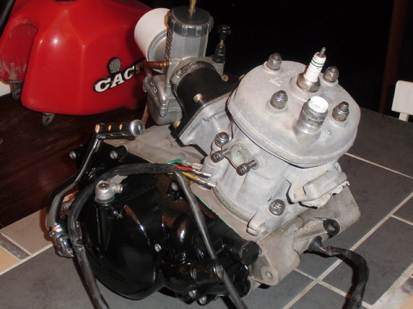

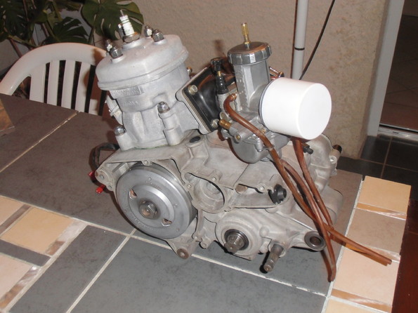

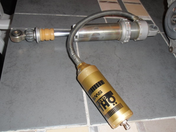

avancée des travaux....le moteur est quasi fini
L amorto aussi (joints , tige hs , rotule sup , tampon changés...+photocollant de bonbonne)
Manque que le ressort qui ira à l epoxy avec le cadre.
C est tout pour aujourd hui.

Pas sûr , imitation portugaise de très belle facture.
jmb a écrit :Pour info....
a gauche l originale , tres chere....tres rare neuve.
a droite celle du Portugal , superbe , tres abordable..
Bravo et merci Eugenio ! :)

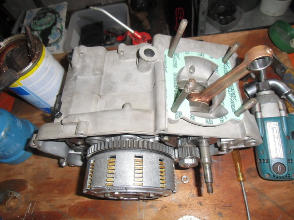

Pov' petit 608 tu peux le dire , j'ai ouvert une boîte en 2 grâce à lui une fois , l'inconvénient c'est que c'était perpendicuklaire au plan de joint !!! ; le tiot roulement avait laissé partir ses billes dans la boîte , et le jeu entre les dents n'est pas prévu pour !!
Donc regardez bien cette tite bête !!
Messages : 3785
j ai 2 250 rs Aprilia pignons obliques et roulements vilo et boite classiques pas plus gros que sur le Cagiva .70 cv...11000 t/min
Je pense que les roulements normaux sont capables d encaisser de fortes charges axiales sans broncher.( bien sûr , tout a des limites).
Y a qu a voir le pauvre petit 608 qui actionne le plateau presseur de l embrayage sur les Cagiva....

Je suis bien d'accord, mais entre la puissance d'un trail et celle d'une enduro, le montage peut tenir sur un moteur peu poussé alors que sur l'autre ça risque d être plus délicat

papy thumper a écrit :Juste une question que je me pose.
Certes ce montage est plus silencieux et je ne pense pas que la très légère perte de puissance liée à la denture oblique soit un réel problème pour qui ne fait pas le championnat du monde, néanmoins en passant à ce type de transmission par rapport à une taille droite, on crée des efforts latéraux sur des roulements qui a priori n'ont pas été montés pour ce type de contraintes. N'y a t'il pas risque d'usure plus rapide des dits roulements ?
Papy
Cette transmission primaire trail était montée dans les mêmes carters que les Cross enduro avec les mêmes roulements de vilo , donc pas sûr que ça ait une conséquence sur la durabilité .
Le montage à taille droite est plus bruyant et moins hippophage , c'est la raison pour laquelle nos amis ritals l'avaient adopté ( la performance; toujours la performance ... )
Ben tu as tout dis papy !!!
Si c'est prévu pour OK sinon faut changer du roulement à gogo!!!

surprenant de retrouver un engrenage hélicoïdale sur un wmx (vilebrequin et carter cross de 1983) :hein:
comme quoi tout se faisait à l’époque :D
