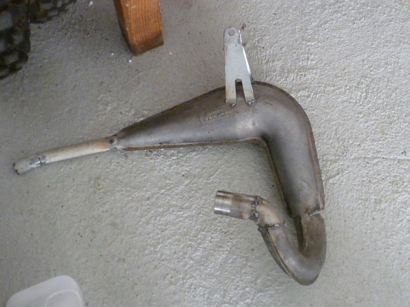

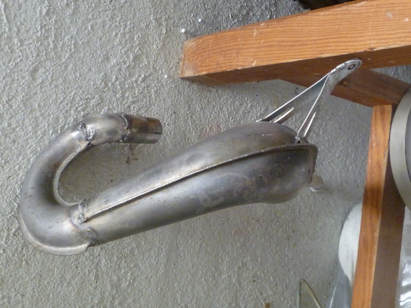

mikalet64 a écrit :le travail du jour.
[img_citation]http://img12.imageshack.us/img12/6411/p1000557t.jpg[/img_citation]
[img_citation]http://img843.imageshack.us/img843/125/p1000558n.jpg[/img_citation]
je vais laisser les soudures à un pro car apparemment ce n'ai pas mon métier ... :/

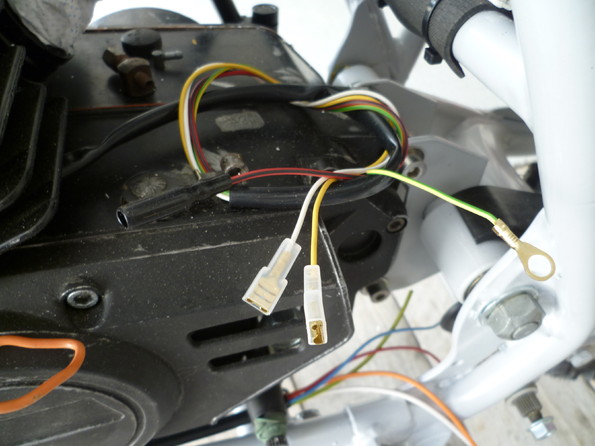

[img_citation]http://img717.imageshack.us/img717/7115/p1000563t.jpg[/img_citation]
quelqu'un peut me dire à quoi correspondent les couleur du MVT ?

paco
Messages : 1828
Message par paco »
jaune :lumiere
blanc :sert a rien
vert jaune:masse
rouge noir:sur la cosse du rouge noir du cdi
orange du cdi:cosse de la bobine haute tension
noir cdi:masse
normalement avec ça sa craque au quart de tour!!!
meme apres un verre de rosé :clin: :lol: :lol: :lol:

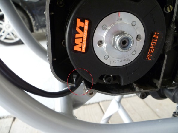

n oublie surtout pas d isolé le cdi du cadre,ne le met pas direct sur le cadre comme moi!
et qui a grillé!! :rolleyes:
met un caoutchouc entre :clin:
le travail du jour.
(maj photo )

paco a écrit :il me tarde de voir le resultat!!!
puis on as deja dis:soudure et pas maçonnerie!!!! :lol: :lol: :clin:
:P :P :P :P :P
tout du moins je vais essayer Didier :mick
mais vu le commentaire plus haut, je vais me un plaisir d' y arriver :P :P :P
enfin , je pense :/
tu vas le souder completement au MIG ??
