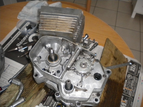

Pignon moteur ?? celui qui est sur le vilo ?? sans arrache ou extracteur ça va pas le faire :/charly a écrit :ça me plait quand tout ce passe bienmais là grosse galère pour oter le pignon moteur
si t'as un truc (j'ai pas d'arrache :/)
J'ai essayé les pipes malheureusement elles ne vont pasla fantic a un angle trop fort ,le carbu repose sur les carters et la 51 l'entraxe est trop petit :/

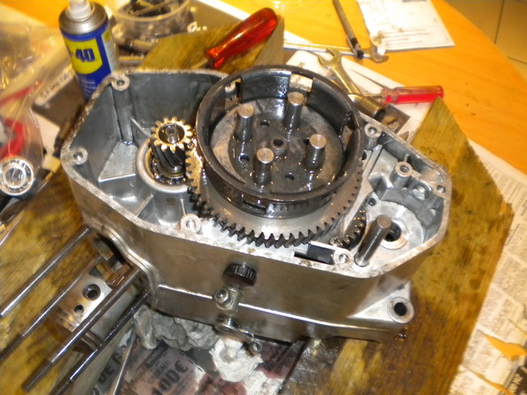

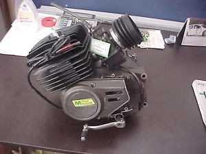

Comme c'est les vacances ,20 à 30 cm de neige dehors que le barbu m'a apporté les roulements et joints
je vais attaquer la resto du moteur

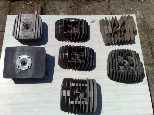

Dis moi Thierry pour la culasse as tu eu le temps de regarder

Merci pour les liens

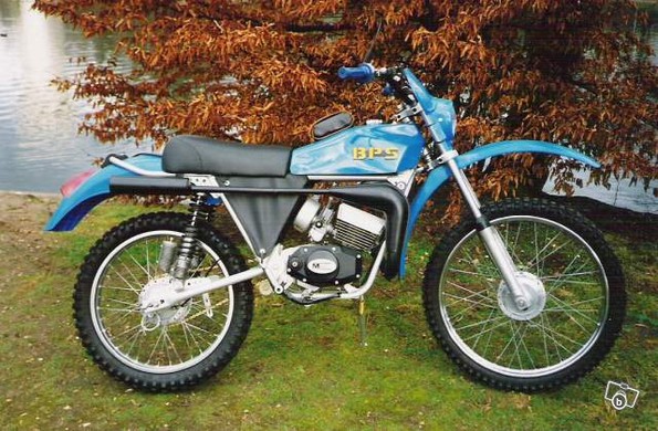

(pour un pot passage bas je dois avoir ce qu'il faut,mais merci pour le lien
) le pot de la photo me plait bien ,il faudrait cependant que je fasse des caches latéraux en alu permettant d'envelopper le tube de fuite,comme sur la photo ça fait "un peu bizarre",le fait de voir la ligne d'echappement en entier donne une impression de moto pas finie on dirait qu'il manque quelque chose :mick Pour les gb les memes en blanc et ce serait le top
La photo m'a fait pensé qu'il va falloir trouver une sacoche :/ OH misère :quoi:
