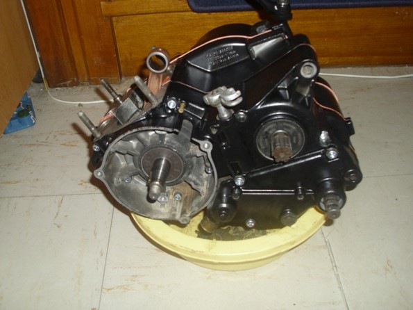

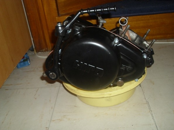

Bon il est fermer,encore 2 ou 3 joints et retour dans le cadre :)
Le ressort de kick a du être cassé,il a pas vraiment la bonne forme a l’accroche sur l'axe et il a fallu que je m'y reprenne 3 fois pour être ni trop peu ,ni trop fort tendu :rolleyes:
[img_citation]http://www.srcf.fr/forum/img_forum/2012 ... -droit.JPG[/img_citation]
[img_citation]http://www.srcf.fr/forum/img_forum/2012 ... gauche.JPG[/img_citation]
Trop beau ce moteur, il va jurer avec le... réservoir :lol: :lol: :lol:

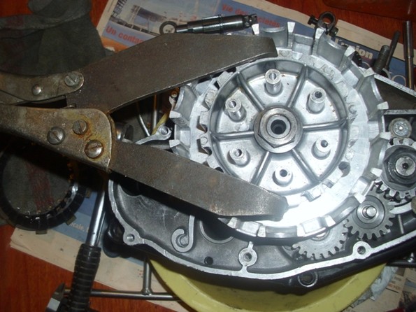

Wahou,et bien faut pas vouloir changer l'embrayage sur le terrain :mick

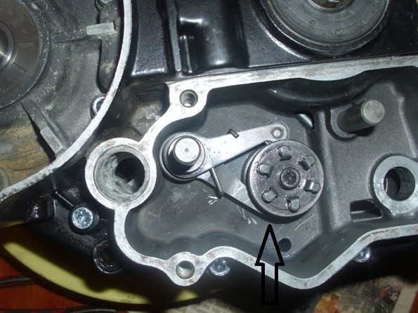

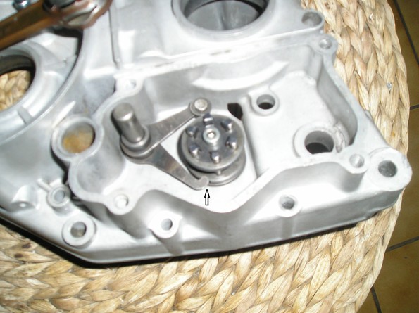

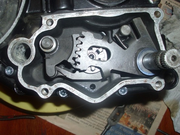

Ok Didier ,c'est remis en place ;)

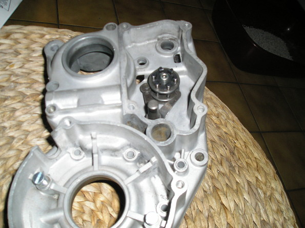

il doit venir se loger dans la petite encoche sur le pourtour du barillet c'est le verrouillage de point mort
ah !! pas bon dom là

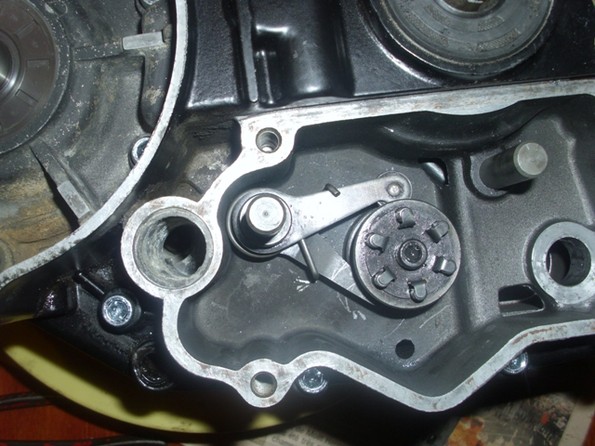

Bon après 6 essais,Didier 06 comme ça, ça te parait comment?
Messages : 4054
L'autre Didier a été plus précis et rapide. ;/
Messages : 4054
Regardes s’il y a des traces du ressort sur les leviers.
Le sens de montage en découlera. :clin:
Modifié en dernier par didier 06 le 03 nov. 2012 17:53, modifié 1 fois.

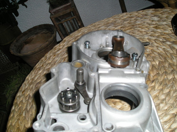

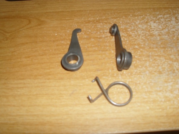

Pas de problème Didier,j'ai été a l'usine, nettoyage ,soufflage ,graissage :)
Par contre un autre bléme,la patte de blocage de barillet(a droite sur la tof) a la roulette inversée pas rapport a la revue :mick
Du coup je ne sais pas dans quel sens elle va :mick

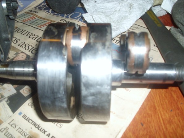

T'as intérêt à laver à fond l'embiellage. :hehe:
Prends un aimant, emballé dans un plastique, et passe le à proximité de la zone meulée, sans contact :hehe: . Tu pourrais être surpris de la merdouille qu'il peut récupérer. :hehe:
Bon, ça marche pas sur l'abrasif de la meule. :mick
Et non Didier c'est une Hiro :|
J'aurais du m'en douter en voyant l'ancienne :rolleyes:
Mais bon j'ai sorti la meuleuse et puis voilà ;/
