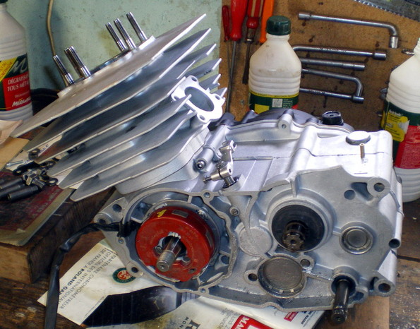

Voilà les premières photos "à suivre":
Le bas du carter d'allumage baignait dans un bon centimètre de liquide jaunâtre (oxydé). Bref voilà le résultat:
Commentaires et questions:
# 1. Afin de bien nettoyer l'allumage, savez vous s'il est possible de retirer les deux clips qui sont sur les deux parties inférieures oxydées? Au fait à quoi servent ces deux parties magnétiques?
# 2. Sur la botte de câble sortant de l'allumage, il y a le fin vert qui a frotté sur le volant et perdu son isolation. Savez vous quel fonction ce fil vert alimente-t'il (Phare ...)?
Pour éviter que ce problème ne se répète, je vais démonter le plateau support de l'allumage pour le fraiser là où sort la botte de câble pour permettre aux câbles de sortir par le fond et éviter tout contact avec le volant tournant.

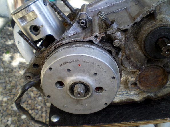

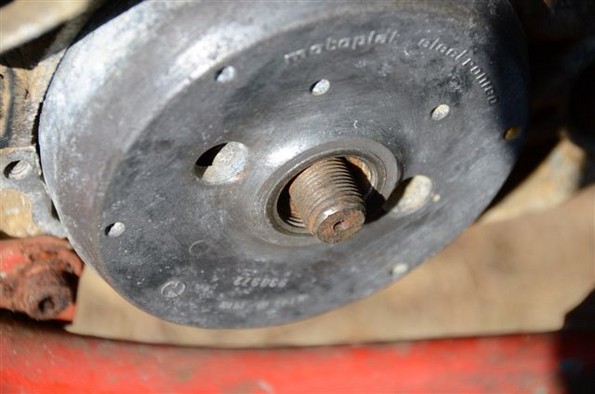

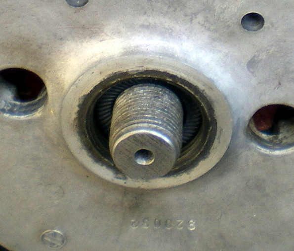

Je confirme l'arrache 26mm au pas de 1,5 et avec le pas de vis droit.
Mon volant est sorti :D
Photos à suivre...

Un petit arrache à deux griffes dans les deux trous de part et d'autre de l'axe... avec au préalable une séance avec deux maillets (plastique dur) en percussion pour commencer à le faire lâcher....

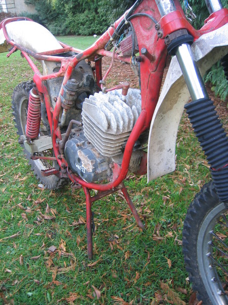

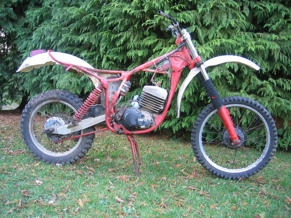

Allé, deux petites photos de la moto dans son état actuel....

Bonsoir le VES , pour demonter ton volant il te faut un arrache de 26 pas de 1.5 , identique au dansi du 200 fantic , mon aprilia est de 81 mais l allumage est un motoplat comme le tien , normalement il sort sans forcer ( avec l arrache ) . @ + phil

J'ai déserré l'ecrou du volant à la déboulonneuse pneumatique et c'est exactement comme tu le montres.

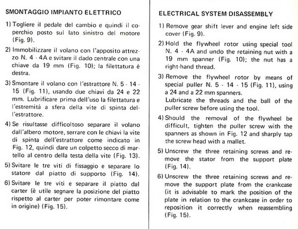

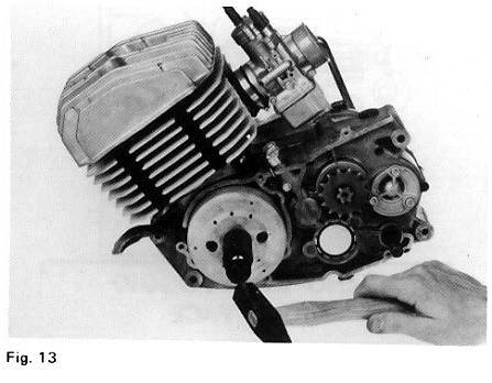

De mémoire, me rappele plus, mais il semble bien que oui sur cette photo :
De plus, sur le manuel de la 125 (est-ce le même pour la 250 ?), ils utilisent bien un arrache de 24/22 si j'ai bien compris :

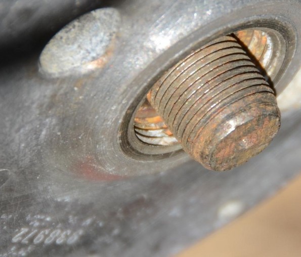

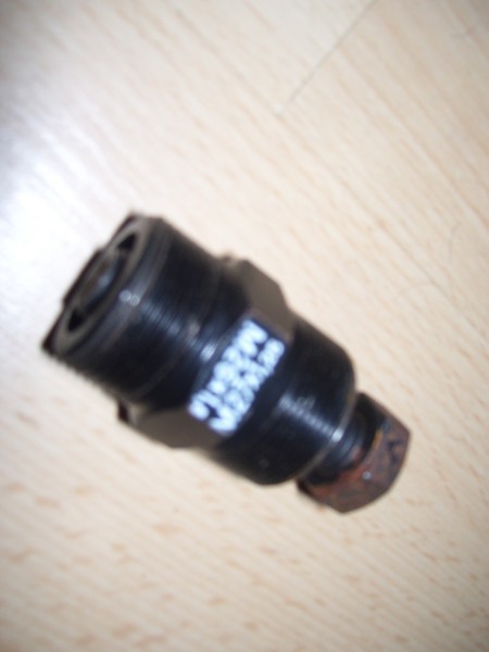

N'y a t'il pas un "pas de vis" sur le volant pour utliser un arrache volant comme ceci?

C'est ça que vous n'arriver pas à démonter ? Moi, j'ai fait levier avec deux tournevis en opposition et c'est venu sans trop forcer mais je ne voudrai pas vous pousser à faire des bétises et casser le carter, à vous de voir !
Mais j'ai rien pété !
