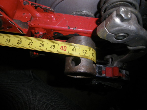

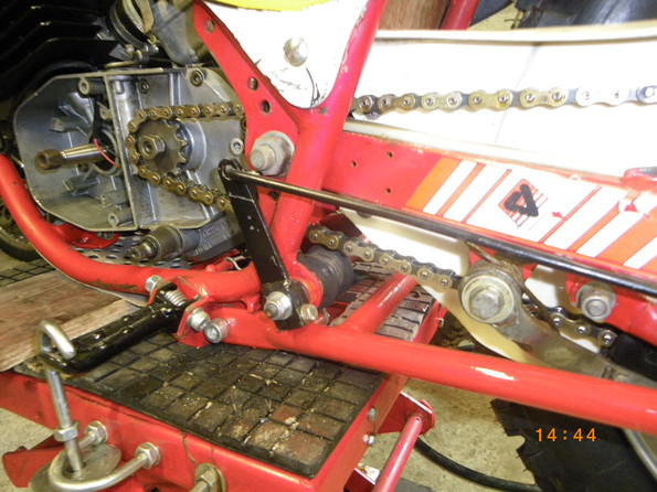

merci .j ai verifié l entre axe est le meme mais pas la section...donc je me fabrique un bras oscilliant en alu.je l ai commencer aujourd hui.comme je met les gros moyeux si je laisse le bras d origine ça va faire un peu rikiki...
Alors , 42 cm d'axe en axe . Pour la section , il fait 40 mm de haut et 20 mm d'épaisseur .

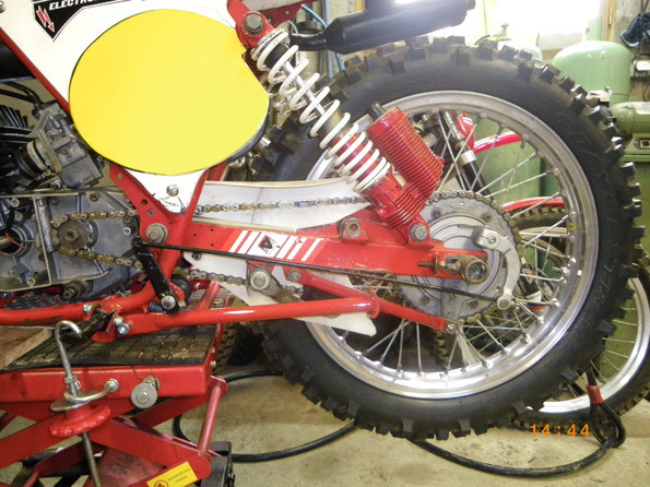

bonjour didier.encore une petite precision sur le bras oscilliant.il me faudrait l entre axe entre l axe du bras et la roue ar.j ai l impressin que mon bras oscilliant est plus petit que sur x21..et aussi la sectin du tube du bras..merci.

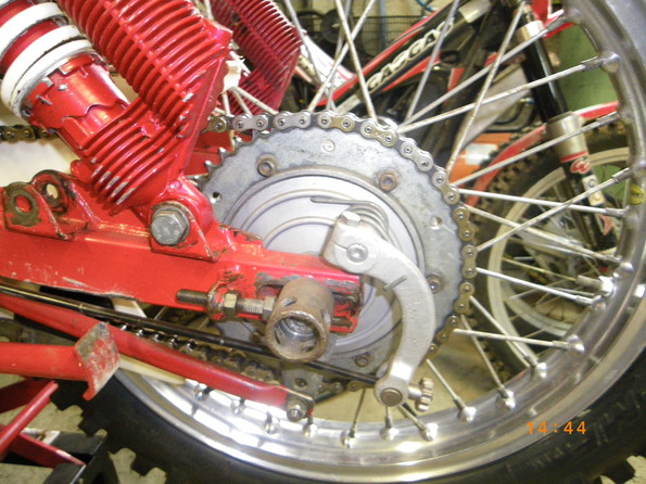

C'est la couronne qui était dessus en effet , mais bon d'origine c'était un cyclo , pas une bête de course ! :clin:

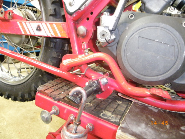

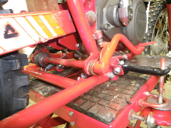

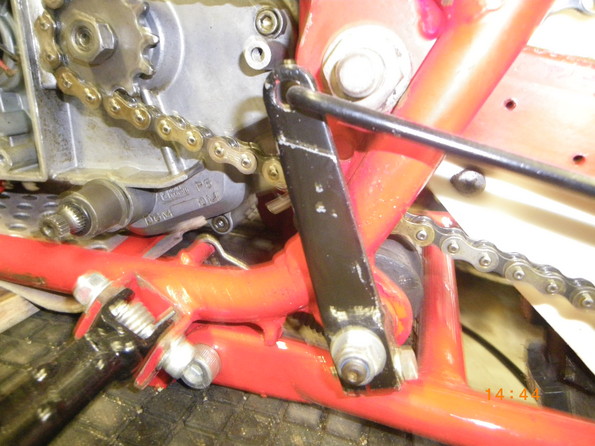

paco a écrit :merci didier d avoir ete aussi rapide..esque tu sait si il y a eu des cimatti avec roue av en 19?entre le cadre et l axe ce sont des bagues plastique? en tout cas cest bien detaillé tes photos.le bras auscillant est completement different du mien x19 de 77
J'aurais tandence a dire que les X18/19/16 et 21 ont toutes été montés en 21 et 18 ( av/ar ). Maintenant on ne peut jurer de rien . Pour l'axe transversal de la pédale il est monté sur bagues plastiques .
Goaremm a écrit :Tu as combien de dents à l'arrière cela me parrait long ?
C't'a moi qu'tu t'adresse jauny ! :lol: :lol: Bon j'arrête ! :) En fait je n'est encore jamais roulé avec Sylvain :clin: Si elle prends 130 avec le CC , j'racourcirais ! :lol: :lol:

Quelques photos de la mienne . :clin:
