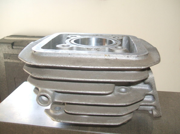

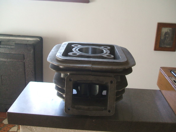

haut moteur à ailettes en 1980 et début 1981 puis cylindre "lisse" des photos d'un des miens (neuf de stock ) :

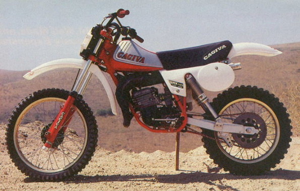

En 82 il y a eu deux modéles:
En 81 ce modéle:
Vue les plastiques et le BO elle serait de 81 avec la selle de 82(bien vue JP ;) )
En fait il faut voir de quelle année elle est avec ces numéro de cadre.
lpz
Messages : 1759
Message par lpz »
!Ou simplement une transformation par un des proprios de l'époque surtout en ce qui concerne la selle : j'ai déja vu le cas ;
Messages : 27436
Très jolie, pour Dom, moi je pensais à celle là:
Regarde les caches latéraux, le BO..il a raison Gat, on dirait un modèle hybride.
