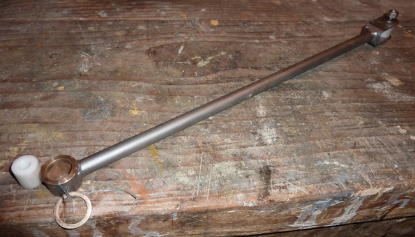

j'ai perdu aussi de la longueur sur ma tige de frein quand je l'ai refaite je l'ai cintrer plus coté pédale car il y avait d'origine une rondelle soudé et j'ai mis un écrou rondelle encastré d'où j'ai fait un point de soudure a la place ,refait le filetage et limé l'arrondie de serrage qui avait un peu disparu avec le temps
je vais refaire le petit cylindre en alu(passe tige) car je trouve qu'il a trop de jeu a mon gout

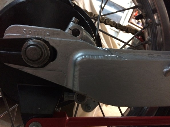

Image pas facile la photo
position normal au repos sans freinage
j'ai voulu mettre une équerre mais je n'avais que deux mains
je l'avais mise sur le plat en bas du BO et j'avais aligné au centre sur l'axe du haut coté BTR de serrage et dans l'angle de équerre j'aperçois l'axe(entier) passant de la tige fileté en dessous pile poil
voila si sa peu aider mes garniture sont neuve donc sa peu légèrement changé en fonction des tiennes et de la marque

j'y étais encore avec ce tambour la semaine dernière en réglant mon contacteur et en réglant ma chaine je me suis aperçu que sa frottais encore sur mon BO :quoi:
en faite je regardais pour l'alignement de ma chaine avec les entretoises et sa ne me plaisais pas plus le frottement de la biellette et j'ai vu quand serrant mon axe de roue il y avait plus de 5 mm d'écrasement entre les bras de Bo
J'ai provisoirement inversé sur le coté biellette l'axe a épaulement de réglage roue et je me suis aperçu que ma biellette ne frottais plus comme avant voir quand j'ai eu la machine
je vais donc réaliser une entretoise supplémentaire que j'ai plus qu'a coupé a la bonne largueur pour remettre mon axe a épaulement comme l'autre

J'essayerais de prendre une photo ce soir pour te faire voir l'orientation de ma biellette mais il doit en avoir une avec le ressort de rappel que j'ai fait et qui va bien sur le forum .
je ferais un essai quand ma machine sera prête a roulé pour vérifié mon frein AR si ma biellette me fait toujours chier j'en referais une avec un axe de came avec un carré a la place des cannelures car c'est moyen ,l'effort alu cannelé et acier sa fait pas bon ménage surtout dans la gadoue, par contre il faudra régler juste !!

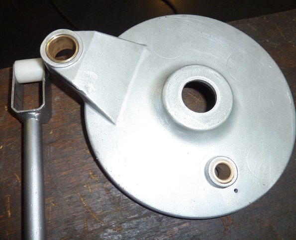

J'aurai besoin de visionner une photo en gros plan du tambour arrière monté su ton Apprilia de 1979 Fabrice, as tu déjà mis une photo sur le site, et ou je peux la voire. Il faut que je refasse le bout de la patte sphérique du frein ou est pris la tige relié à la pédale à pied. J'aimerai que cette patte soit à peu près comme celle d’origine.

Dernièrement suis intervenu sur le tambour arrière et sa barre de maintien. Refait les 2 cimblots pivot, réaléser les alésages bien déformé à un Ø supérieur pour monter des bagues DU avec une section un peu plus grande que d'origine, trop faible à mes yeux pour conserver une bonne géométrie dans le temps.
