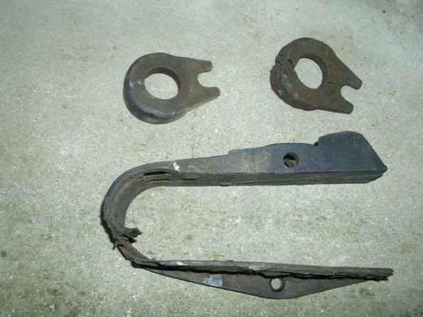

Dom, il me semble avoir vu des pièces très similaires, dans un lien posté par Claude.
Celui où l'on voit un patin de BO.
Tiens Michel c'est ces les deux bagues là :clin:

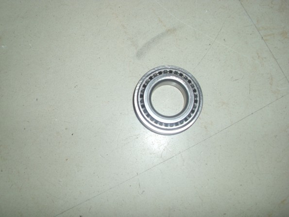

FAG ref 509592 A dimensions Ø 52 x Ø 26 x épaisseur 15.7
sera remplacé par SKF ref 30205 réalésés en Ø 26 car 25 en standard
l'épaisseur est de 16.2 mais ça va passer
Mais Didier l'a trouver chez 123 rls,je l'ai reçu en 2 jours alors que j'avais fait tout les bouclars du coin :rolleyes:

Le rls de colonne avec une cote a la c.... , trouver :) ,encore le joint d'amortisseur et les bagues de BO et ca devrait le faire :D
Rls 639174 ,26x52x15
