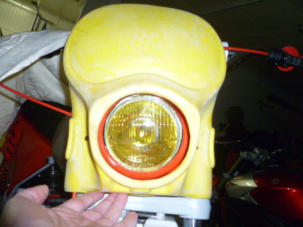

Faudrait essayer sur une pièce hs. Le fait qu'il faille chauffer m'inquiète un peu.
Voir s'il n'y a pas de risque de déformation. ;/
La peinture ne pose pas de gros problème. Surtout sur les plastique semi-rigide.
Il n'y a que ces foutus réservoirs blancs ... enfin jaune dégueux, avec le temp.

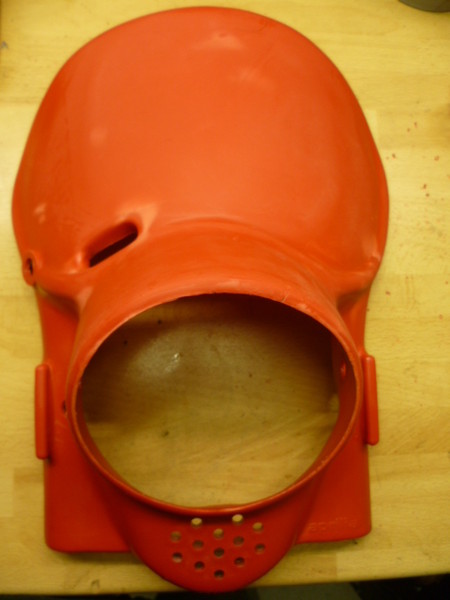

mikalet64 a écrit :sa suffit ? s'est pas possible sa !
6 heures de taff hier
[img_citation]http://img269.imageshack.us/img269/6623/p1010038ae.jpg[/img_citation]
[img_citation]http://img444.imageshack.us/img444/9293/p1010241r.jpg[/img_citation]
reste la finition ... :/

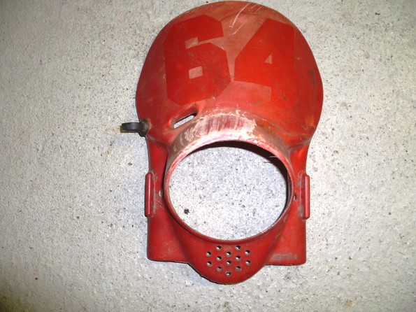

les marques blanches sont dans le plastiques , je ne peux rien y faire
DD , tu avais raison pour les surimpressions des totocols dans le plastique avec les UV !!!
Le "64" m'a résisté tout ce temps ... pas facile à poncer à l'huile et les grains se colmatent vites avec cette surface bizarre faites par l'adhésif
P't1 , je vais en ch...avec les plaques latérales ... :mick

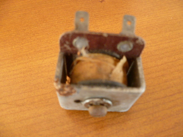

petite pièce trouvée dans Un CEV 105 que je viens d"acheter
[img_citation]http://img27.imageshack.us/img27/4852/p1010252i.jpg[/img_citation]
ça sert à quoi ? régulateur d'époque ? siglée CEV

tu vas te faire suer avec les plastiques et ça reviendras jamais comme a l'origine
les miens sont peints depuis maintenant plus d'un an on voit pas la difference et ça bouge pas
ça ne m'emballait pas non plus au début
RAL 3020 satiné

Oui, sorte de régulateur. Se trouve, notamment, sur les KTM de 76 à 79-80, équipée en motoplat.
En fait une self placée en série dans le circuit des veilleuses, lorsqu'elles sont seules allumées.
Schuntée en position code et phare.
À garder. Si tu le peux, mesure le Ø du fil, de la bobine, du noyau et sa hauteur.
Utile à celui qui voudrait refaire "as origin" . :clin:
Et contre les traces blanches, tu pourrais essayer la technique du site ci-dessous. :clin:
http://www.revopowaaa.com/t270-astuce-t ... plastiques
