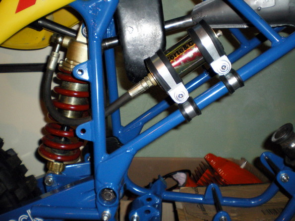

JPC a écrit :Gérard, j'ai monté les colliers Norma, super c'est vraiment du costaud !!
[img_citation]http://www.srcf.fr/forum/img_forum/2011/06/IMGP8158.JPG[/img_citation]
Cela ne va pas bouger, encore merci à toi !
Très bien j'avoue qu'ils sont bien portés ces colliers :) et en plus ça a l'air costaud, bougera pas la bonbonne.
pour la plaque preston effectivement c'est étudié pour, la plaque à l'air solide ;/
bonne continuation.

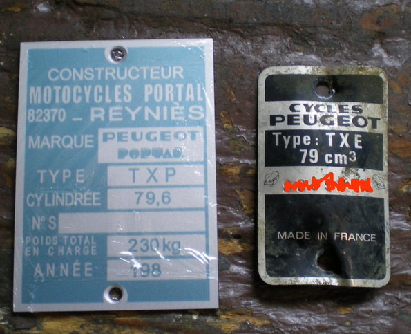

D'autre part, je vais essayer d'obtenir une carte grise de collection puisque j'ai une plaque des mines (que je vais faire frapper avec le bon numéro de série) acheté sur Ebay (Merci à Claude pour l'info :)), ici à coté d'une plaque de TXE 80 :
Est-ce que l'un d'entre vous aurait la feuille des mines barrée de rouge pour la TXP 80 ?

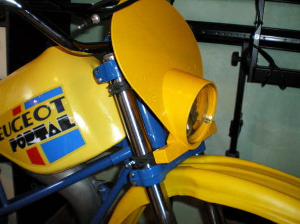

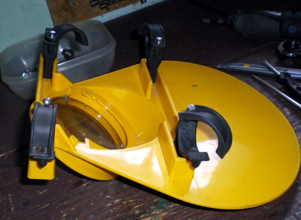

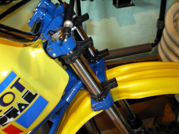

J'ai reçu les colliers Preston, voilà comment se présente la chose :
Pas indispensables mais tout de même bien pratiques ces colliers !
Il me reste à percer des trous pour fixer la plaque...
