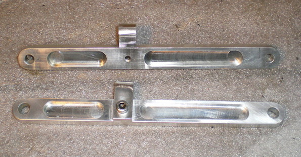

René (c'est Scudo sur le forum) m'a fabriqué des pattes pour la flasque du moyeu avant :
Beau boulot (la deuxième est pour mon Aprilia) ! Il a fait un site sur les pièces qu'il fabrique :
http://www.enduroancienne.com/

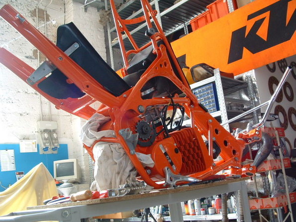

Pour la Puch, les roues sont en cours de rayonnage, le pot en cours de réparation (il faut refaire la partie coudée en sortie cylindre). Le bras oscillant est réparé, le petit tube qui relie le cadre à la culasse en cours de fabrication, après le cadre part en peinture...
Je suis toujours dans les temps pour commencer le remontage final dans un mois ! :)

Je remonterai quand :
1) Bras oscillant réparé ---> 2) Peinture epoxy RAL 2004 du cadre faite ----> 3) Rayons trouvés, roues remontées ----> 4) Faisceau électrique refait
En étant optimiste, début du remontage final dans 2 mois ! J'ai dit ! :clin:

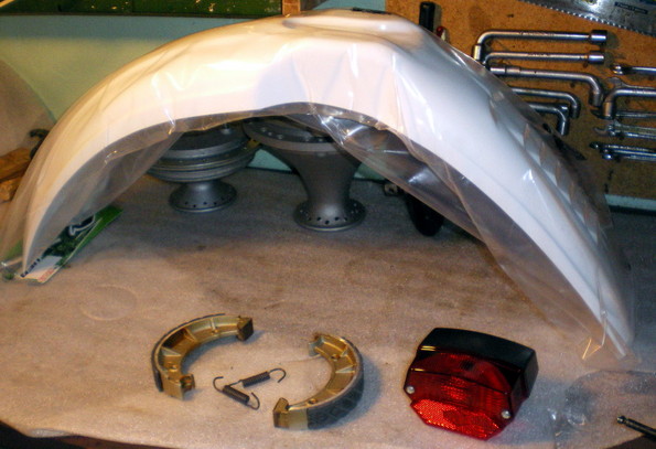

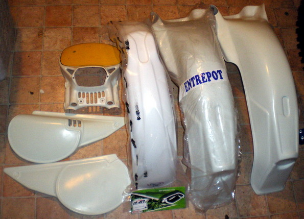

Reçu colis de Andre Horvaths :
Arrrgh... le feu n'est pas le bon, il devrait être rond, bon il m'en fallait un comme ça pour ma Cagiva, c'est un moindre mal.
Maintenant, j'ai tous les plastiques (même du rab en GB AR) et les ponçages vont se limiter au réservoir et à la plaque phare (très peu, elle est nickel), le reste est neuf :

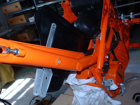

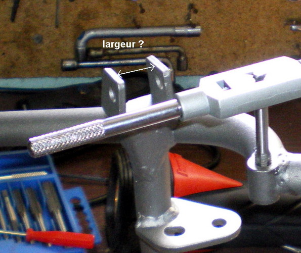

JPC a écrit :That is the question !! Je n'ai pas le cadre sous la main mais il me semble que Doudou à répondu 22 mm pour la distance suivante :
[img_citation]http://www.srcf.fr/forum/img_forum/2011 ... 6373-1.JPG[/img_citation]
Il y a tellement de message sur les TXP que j'ai pas encore parcouru partout pour retrouver sa réponse ! :lol:
Si c'est bien 22 mm ça va pas le faire, le repose pied fait 24 mm. D'autre part, le gars n'avait plus qu'une seule paire en stock, il va chercher ou trouver ça et je vous dirait qui et combien.
Eh, tu sais qu'il existe des "tourne-à-gauche" à cliquet?????
C'est mieux, quand t'as pas la place!!!!!!
Bon, sinon, ça va être beau! :clin:

Sur la pépette, c'est 24.... :clin:
Toujours dans le salon... :lol: :lol: :lol:
Belles piéces pour la Poutche ;) ;) ;)
Messages : 3836
Tes cale pieds,il vont sur la TXP?
Si oui tu les a eu ou et pour combien?

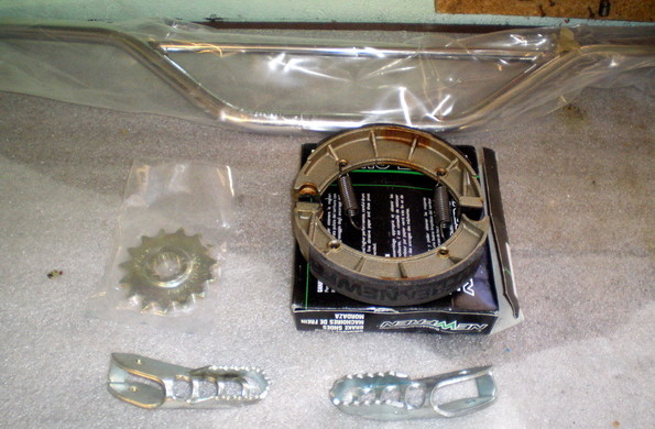

Allez encore quelques pièces du puzzle :
- Pignon 15 dents
- Guidon
- Garniture pour roue arrière (Tambour Grimeca 160 mm)
- Repose pieds très ressemblant à ceux d'origine (pas identique à 100 % mais ils se monte parfaitement, il font 24 mm de large au niveau de l'axe)
J'attends un colis de chez Andre Horvaths pour :
- GB avant UFO réplique M.Robert
- Garniture frein AV
- feu arrière
Je n'avais encore jamais commandé chez lui, il est très bien placé en prix...
Je crois qu'il ne manque plus que le tirant de flasque avant...
Sinon, mon bras oscillant est en réparation (une patte à resouder) ensuite direction epoxy RAL 2004 et après.....
REMONTAGE FINAL !!!!!! YESSSSS !!!! :P :P :P :) :D

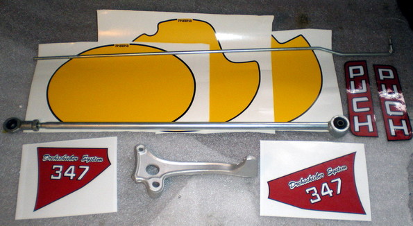

Reçu les pièces de L. Frigerio :
J'ai toute la déco maintenant (les stickers "rouges" viennent de chez planplan) :

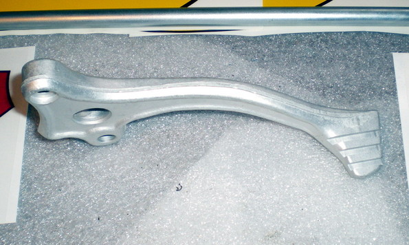

Belle pièce d'alu que cette pédale de frein !
D'une manière générale, L. Frigerio a tout ce qu'il faut pour restaurer une Puch mais c'est vraiment pas donné...
Mon puzzle de Puch est pratiquement complet maintenant...

Bonsoir,
Il n'existe pas différence, à ma connaissance entre les pédales de frein des modèles 1980/81 et 1982. La pédale de la Puch de 1982, prise en photo, a été modifiée par l'ancien propriétaire: il s'agit d'un embout d'une autre pédale (metalique) qui a été raportée et fixée sur l'originale (aluminium) qui était cassée.
En ce qui concerne la pedale de frein qui te manque pour ta Puch, Franzi, j'en avait une mais je m'en suis débarassé. Désolé, sinon je te l'aurais envoyée. :rolleyes:
