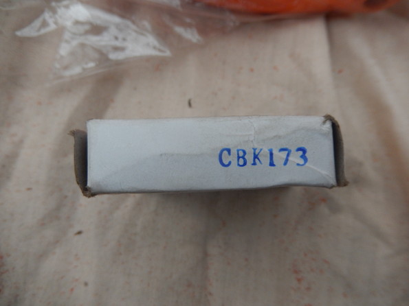

on les trouverait apparement chez les marchands de remorque aussi ??yaktrial a écrit :info pour les roulements de colonne
ils ne sont pour le moment plus dispo sur enduro vintage
je les ais eut chez un distributeur de fournitures industrielles sous la référence CBK173 :clin:
[img_citation]http://www.srcf.fr/forum/img_forum/2018 ... CN2296.jpg[/img_citation]
- Messages : 27437
Roulements de type FIAT 500 montés par beaucoup de constructeurs Italiens à l'époque...yaktrial a écrit :info pour les roulements de colonne

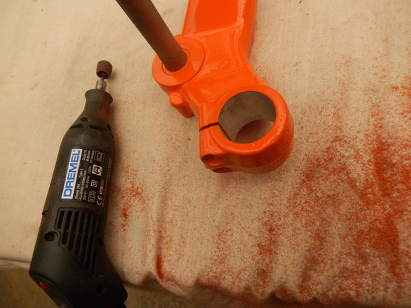

passage des tés de fourche avec un abrasif sur la dremelTXP 51 a écrit :Ca m'a tout l'air d'étre du thermo, bon courage pour décapé les trous des tés de fourche !!
cela va assez vite :clin:

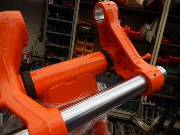

remontage dans la foulée avec roulement neufs cela va de soi :hehe:
en même temps vérification du passage de tube ...nickel il est ferme mais ça coulisse

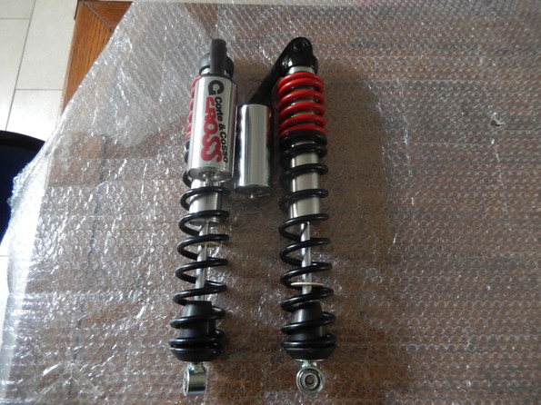

non acheter tout fait prêt a monter sur le bon oinc a un membre du GV
250 euro j'ais sauter sur l'occaz
je reconditionnerais les fox qui était dessus plus tard ayant plusieurs machines
c'est pas perdu
c'est pas perdu
Modifié en dernier par yaktrial le 15 mai 2018 09:25, modifié 1 fois.
- Messages : 27437
Jolis!! C'est Paolo qui te les a refaits?
