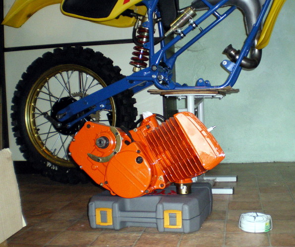

JPC a écrit :Ne soyez pas impatient ! Je suis en train de préparer le montage du moteur, tout est prêt, plus qu'à le placer dans le cadre, serrer 2-3 écrous, mettre un peu de fils de fer et c'est bon :
[img_citation]http://www.srcf.fr/forum/img_forum/2011/06/IMGP8027.JPG[/img_citation]
Ben alors JPC ? Le montage de ce moteur ? Tu en es ou ? :lol: :lol:

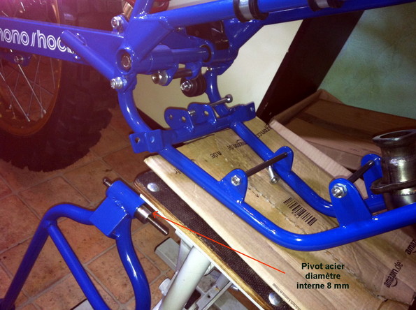

A l'origine l'axe est taraudé de part en part et 2 vis la maintienne de chaque cotés mais le mieux est de percé a 8,5(parce-que si l'axe se grippe dans la béquille,la vis de droite se desserre) et de mètre un boulon qui devra être juste a la bonne longueur :clin:

Salut,
Oui Michel, j'avais bien compris que cette pièce en acier sert d'axe de rotation à la béquille, ce que je ne comprend pas c'est comment on fixe le tout...
A part en fixant cette pièce de diamètre 20 mm mais il faut donc tarauder à l'intérieur pour la visser au cadre ?

salut si tu mesure la largeur de la pièce elle est plus large que la béquille donc, la béquille tourne sur la pièce de diamètre 20mm

Y'a quelqu'un qui peut m'expliquer comment est fixé la béquille des TXP ?
Pour la mienne, impossible de faire rentrer un axe, les trous sont en face des tubes de cadre et il n'y a pas de jeux, il faut être pile en face pour qu'un axe rentre dans la pièce en acier qui sert de pivot :
Est-ce qu'il y aurait un filetage à l'intérieur de cette pièce "pivot" sur vos motos ? C'est le système le plus logique que je vois, mais avant de tarauder, j'aimerai votre avis. Merci !

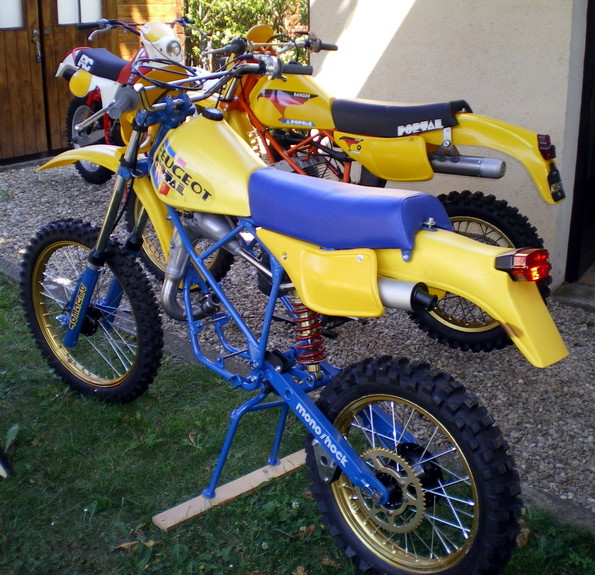

JPC a écrit :Petites photos de famille, la TXP avec sa grande soeur :
[img_citation]http://www.srcf.fr/forum/img_forum/2011/07/IMGP8170.JPG[/img_citation]
[img_citation]http://www.srcf.fr/forum/img_forum/2011/07/IMGP8173.JPG[/img_citation]
superbe JPC :P :P :P :P :P :P
