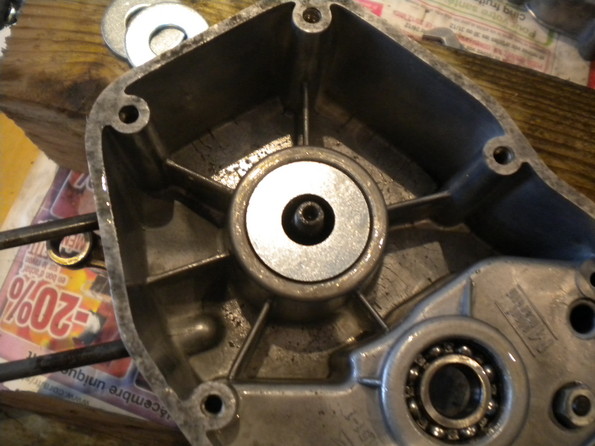

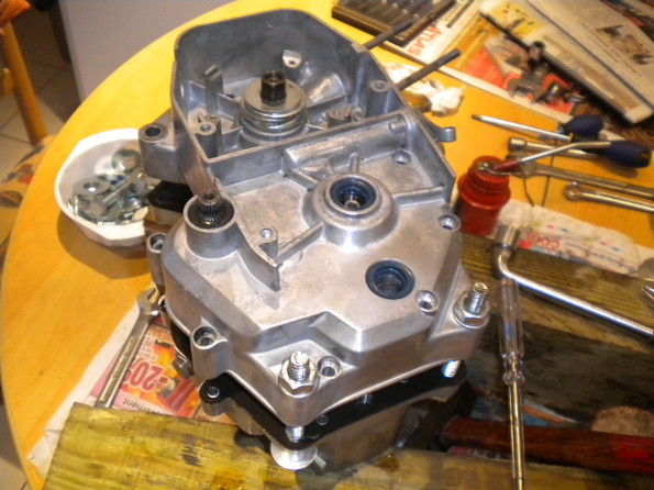

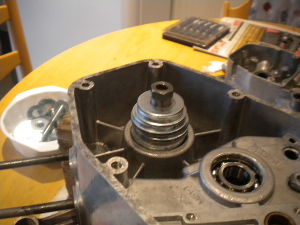

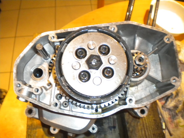

Bon le remontage continu :P pour le vilo j'ai utilisé la meme méthode que pour les roulements,merci au Doc d'avoir partager avec nous sa methode :clin: :),à la place des tubes de différentes dimensions j'ai utilisé des rondelles ,tout en douceur :P :lol:
Utilisé une rondelle du dimetre du roulement pour que la pression s'exerce sur l'anneau extèrieur du roulement :clin:
pour refermer en douceur voici ma technique :quoi:
ET HOP :lol:

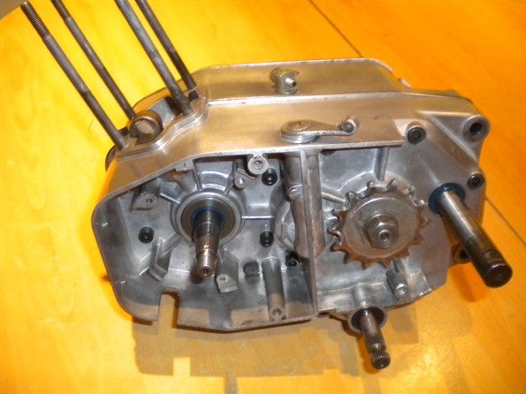

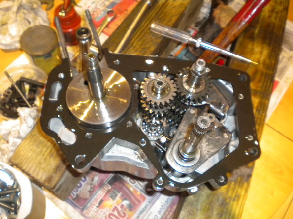

Pour les disques d'embrayage c'est bien le garni avec les ailettes en biais pour finir???

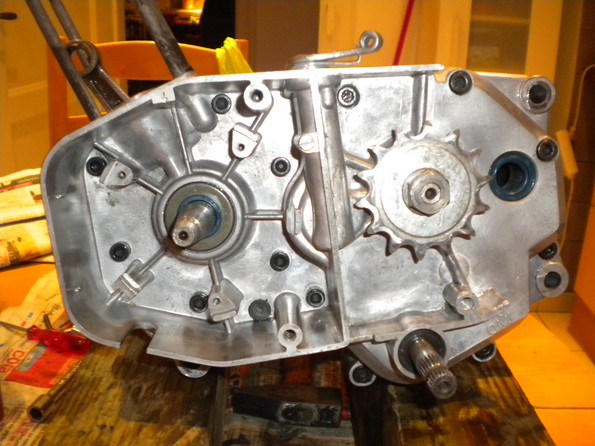

et voilà manque plus qu'à attendre l'arrivée du piston et du Dansi :),pour celui ci j'aurais gravement besoin de vos conseils :D un allumage à rupteurs c'est bon mais un electronique???
Sur le fm j'avais fait un repère :P mais en monter un sans repère :(
Faut il des outils spéciaux lampes...

J'suis pas spécialiste, mais je réponds quand même.
La rondelle sert probablement au réglage du jeu latéral du vilo. Valeur qu'il faudrait connaitre pour ajuster au mieux le vilo. Car trop de jeu, risque d'avoir un vilo baladeur en latéral, d'où usure et vibration. Pas assez, c'est échauffement et usure prématurée des roulements de vilo.

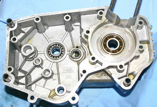

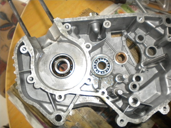

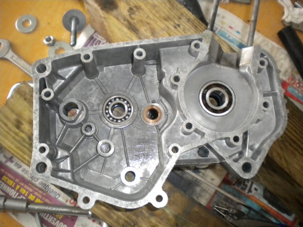

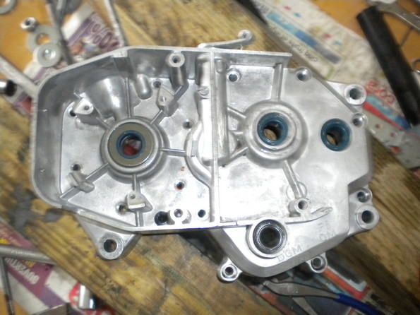

C'est bon je me suis enmelé les pinceaux avec les vieux spis :quoi: j'ai trouver le bon au fond du sachet :) Et c'est parti pour le nettoyage et montage des roulements et joints neufs ...
Pour monter les roulements voilà ma technique :quoi:,suffit juste de bien le placer et éviter de le mettre en biais ,ça rentre tout seul :)
Pour ceux de vilo j'ai des rondelles du meme diametre que le roulement et hop :lol:
Par contre là ou ça coince c'est qu'au démontage j'avais une rondelle sur le vilo cotés gauche entre la masse et le roulement ,alors que sur l'éclaté elle n'apparait pas :quoi:
Vos avis et expériences seraient le bienvenue :) la remettre ou pas ??? Tel est la question :P

En fait le roulement avec"l'espece de plastique est un roulement à cage polyamide ,bon je retourne me cacher :P
charly
Messages : 1665
Message par charly »

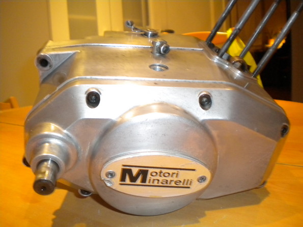

Salut Jean François merci pour l'explication mais je me suis mal exprimé ,il ne s'agit pas de roulements etanches mais ceux sur la photo (resto tx370 de Thierry)et du coup j'ai aussi la reponse à ma question :)
