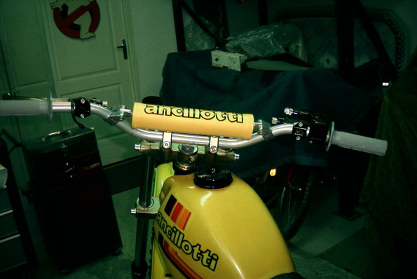

Bonjour , et oui un petit coup de mou :/ , maintenant ca va mieux :lol:. Voila la suite de ma restauration , des belles poignée caouthouc :P etune petite roue arrière :D . Alors , bien non !. :cool: :bise:ImageImage

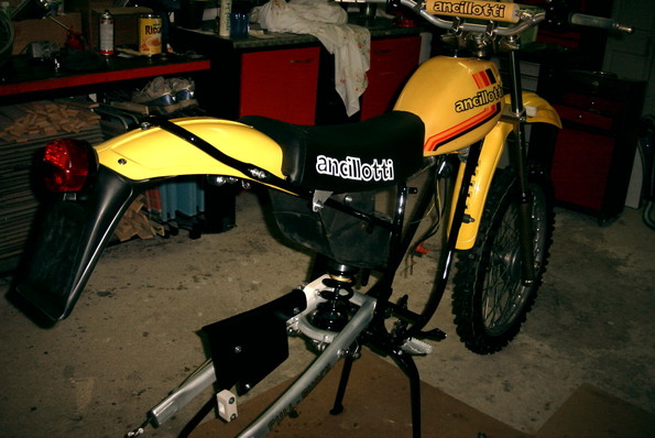

Petit détail ! :cool:ImageImage :bise:

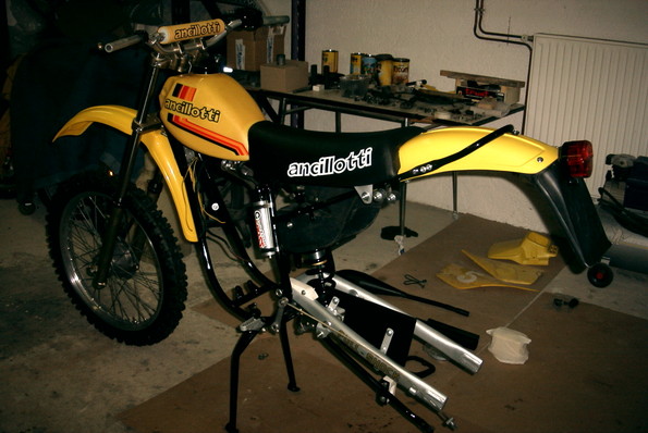

Voila l'amort est monté :P , mais quel misère pour remonter le ressort . :bise: Image

Un peu de dégrippant et hop :lol: . On dit toujours , qui huile bien roule bien ;/.
Essaye au dégripant,si sa ne bouge pas laisse trampé le corps dans du gaz oil.
Si au bout de 3 ou 4 jours il ne bouge pas c'est cuit.
Il te faudra retrouver un écrou ou faire tourner une bague que tu passera par dessus et qui retendrera ton ressort.
