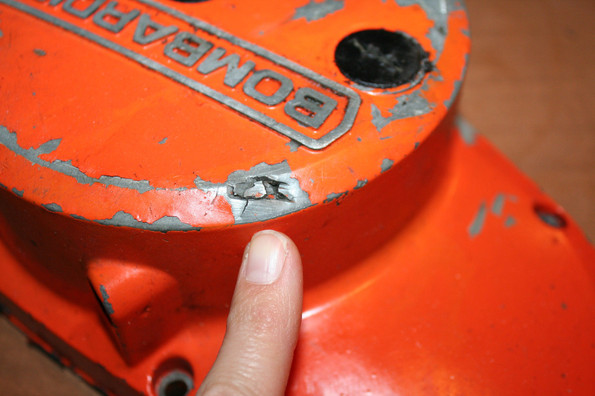

Messages : 27437
yaktrial a écrit :135 dollars avec le port pour un carter casser a deux endroit
autant que je répare le mien :clin:
[img_citation]http://www.srcf.fr/forum/img_forum/2018 ... -l1600.jpg[/img_citation]
[img_citation]http://www.srcf.fr/forum/img_forum/2018 ... 160012.jpg[/img_citation]
Ah, merdalor!! :(

ce qui fait moins de 100 euros pour une soudure car il ne faut pas un kilo pour un carter ;)

Bonjour
Pour souder le magnesium tu n'as pas trop le choix en metal d'apport AZ92A et AZ61 À
Moi j'utilise le AZ92A le magnesium se soude relativement bien le problème vient surtout de la structure du magnesium les grains sont gros et par capillarité et la chaleur l'huile pénétre et vient polluer le bain de fusion l'autre problème c'est le prix des baguettes en france 700€ le kg
Salutations
Laurent

Oui, tu as raison, on peut faire ça, cependant perso je ne me priverais pas d'envoyer un message chez Rotax pour avoir la nuance exacte de l'alliage utilisé. Pour faire une bonne réparation par soudage c'est important.

Les carters sont en magnesium c'est marqué dessus c'est surtout que c'est réglementaire en tout cas dans l'aéronautique car très inflammable c'est avec de la poudre de magnesium que l'on faisait des flash pour la photo si tu as un doute sur la matière tu limes et la poussière tu la mets sur une flamme ça fait des étincelles blanches

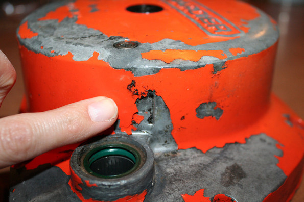

Pour ton manque de matière, si le carter est en alliage d'alu et pas en magnésium, tu peux dans un premier temps mettre une tôle d'alu roulée et soudée à clin pour boucher le trou (perso je ne tenterais pas de souder sur le bord cassé qui m'a l'air bien abîmé).
Je sais que c'est pas le top côté esthétique mais ça peut te permettre de remonter et d'attendre de trouver un carter en état de fonctionnement.
Si tu as un doute sur la nuance de la matière, demande au service client Rotax en Autriche, ils sont super réactifs.

apres décapage du mastic de la réparation de fortune sur le carter d'embrayage :hein:gros manque de métal

L'autre façon de faire c'est de réparer le carter en faisant appel à un bon soudeur.
C'est possible et c'est toujours mieux que de changer les pièces et ça peut être parfois moins cher ;)
