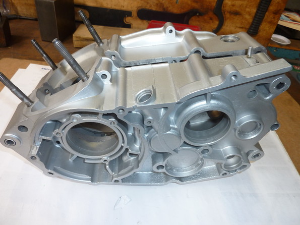

Sinon pour avoir l'impression d'avancer, j'ai fini quelques morceaux. (Donc avec B bronse j'ai bagué mes deux tambours, repris Ø axe de freins usés, et réparé les balafres de mes carters avec de la colle araldite.
Et normalement si pas de bug prochainement je devrais remonter ma boîte...

C'est bô! Oui lorsqu'on est adhérent du Club, on peut bénéficier de certaines remises auprès de nos soutiens ( Cf adhésion Club sur le menu vertical gauche). Pour le Nickasil avec un piston neuf ; ils peuvent chez Revaltec recharger ). Pour autant quand on refait un Nickasil, c'est carrément mieux de le faire avec un piston neuf. Si tu as des questions sur l'adhésion, appelle moi au 0684763367. :cool:

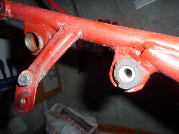

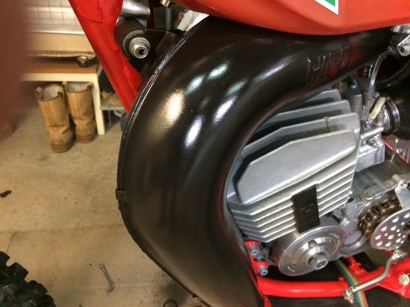

pour le silencieux ,j'ai pas celui d'origine j'ai acheter un neuf le gars ma fait un prix bon c'est sure il est récent mais faute d'autre je vais faire avec
sinon tu met des caoutchoucs passe câbles de chaque coté sa ne se voit pas ou tu l'ai fait toi même avec du joint

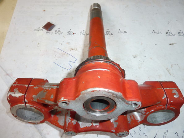

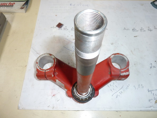

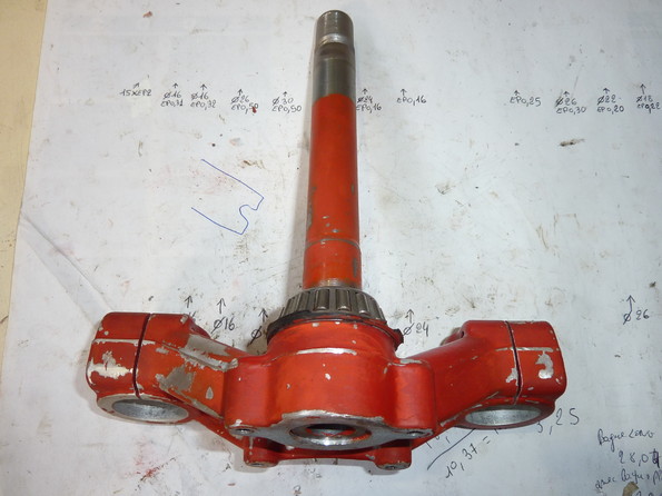

moi j'ai une fourche différente de la tienne si tu regarde tes vieux roulements tu devrais voir les cotes et comparer

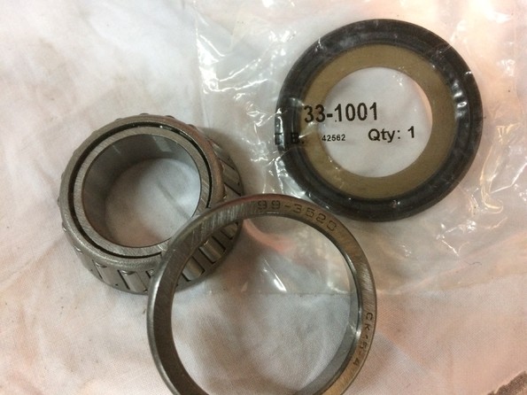

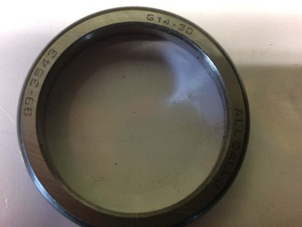

ok merci pour la précision Fabrice, donc si j'ai bien compris.
Sous le roulement à galet il y a la rondelle 99-3543 / G14-30 et sous cette rondelle il y a le cache poussière 33-1001 et dessus le roulement la bague 99-3520 int conique qui est monté dans le cadre. Peux tu me confirmer que la ref du roulement est 509592A comme celui qui avait sur le RC 1979 de Yves ?

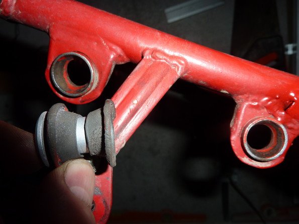

J'aurai besoin de savoir aussi comment sont montés les 2 pattes qui fixe le silencieux sur le cadre. Moi à l'époque j'avais du bricoler 2 pattes avec juste un trou de 8 et c'était une vis qui traversait 2 bagues en caoutchouc conique qui se logeaient sur le cadre et qui étaient montés sur une entretoise avec une tête.
à l'époque j'avais fait un montage peu orthodoxe, aucune souplesse de la fixation des pattes pour absorber les vibrations.

Sur la mienne, il n'y a pas de joint comme tu as.
Hiroman
Messages : 789
Message par Hiroman »
jmsflor a écrit :Salut BF
L'axe de T de fourche est mis à serrage dans le T inférieur.
Pour le roulement du bas, le plus simple est de le disquer en faisant attention de ne pas abîmer l'axe de T et la rondelle qui se trouve juste en-dessous.
C'est ce que j'ai encore fait cet après-midi sur ma SWM qui a le même type de fourche.
la rondelle est vendu avec le roulement( les roulements sont d'ailleurs montés sur un type de gold Wind )
le gros roulement du bas pris sur le cadre
et le second avec sont joint

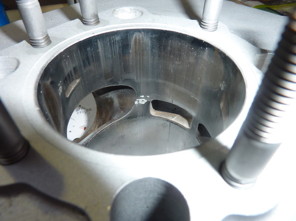

Cela était juste un petit problème qui va être vite réglé par apport à ce que j'ai découvert aujourd’hui, je viens de remarquer qu'il y a un endroit de 5 à 8mm à coté d'un transfert mon cylindre à des petits éclats de NIQUASIL. Le pire c'est que je suis sur qu'ils n'y étaient pas après l'avoir démonté, je pense qu'on m'en a fait une ...
Si quelqu’un a une adresse à me donner pour refaire le Niquasil à un prix raisonnable ou trouvé son frère merci ? Suis vraiment dégouté ...
Maintenant peut être ou ce trouve l'éclat ça peu rester comme ça? Voici la photo
Hiroman
Messages : 789
oui ,comme tous j'ai mis un coup de lapidaire pour faire une saigner et un coup de burin et il s'éclate ,par il n'y a aucun intérêts à d'enlever l'axe ,par contre pour l'epoxi j'ai protégé avec du scotch alu les parties filetés et autre

Salut BF

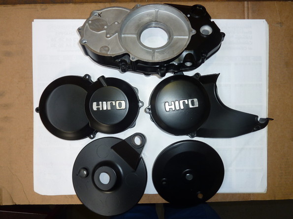

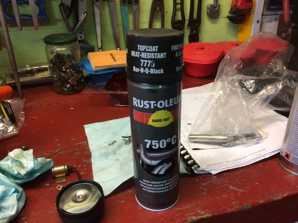

Bonsoir, J'ai acheté une peinture en bombe couleur allu spécial moteur pour 650°chez Sansac (fournisseur Automobile), pour peindre carter boîte et cylindre, moi aussi j'ai microbillé ces pièces là, mais après microbillage je trouve que les traces de graisse de doigts et autre salissure s’accroche facilement par la suite, je pense que cette peinture fera une protection et rendra un nettoyage beaucoup plus facile.

Hiroman
Messages : 789
non le cylindre et les parties alu sont resté tel que juste sablé plutôt microbillé (c'est des petites billes de plastique je crois ) je le fais moi même au taf comme le reste d'ailleurs le cadre et j'en passe c'est nickel et sa n'attaque pas les surfaces les carters sont fait avec de la peinture haute température mais comme je précisais je vais les refaire en peinture époxi ,
peu être la ou j'ai fait repeindre mon cadre c'est plus résistant
peinture que j'ai mise (l'apect brillant se sont mes néons te fit pas a ça et sa va cuire aussi :clin:)
bombe de peinture comme exemple
comme tu peux le constater mes alu sont d'origine non peint
