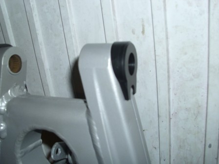

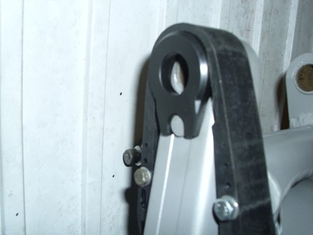

Voilà les fameuses bagues de BO :cool: un gros merci a qui de droit :bise:

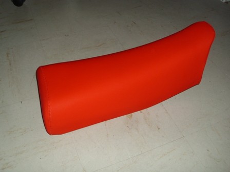

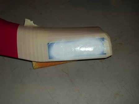

Non le transfert n'a pas tenu longtemps :/ ,je ne pouvais pas chauffer assez sans fondre le skaï :/
Mais maintenant avec trois motos dont la déco de réservoir du RX je pourrais amortir le plotter assez vite :)
Messages : 4054
C'est chouette :D
Tu n'as pas fais comme sur la TXP. Il me semble en transfert à chaud?
J'ai une table traçante, hors d'age, port série. Une HP7550A, impossible de trouver des lames. :mick
Messages : 8182
Joli :P :bise:
C'est du thermolaquage :) je ne sais faire que ça :lol:

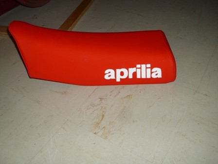

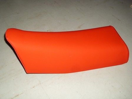

Marquage de la selle avec pochoir vinil,découpe manuel,c'est trop long a faire :rolleyes: ,je commande un plotter pour noël :hehe:
Une fois sec c'est pas mal :) ça me suffit :cool:

Petit travail dominical : :)
Et je vais testé le marquage sur une chute pour voir :)

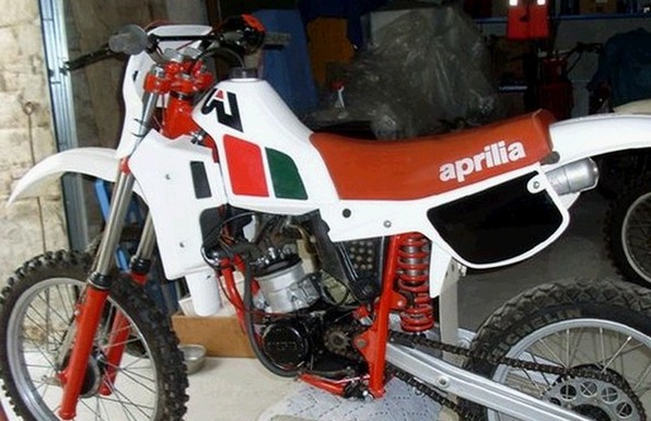

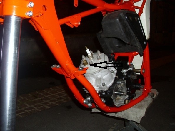

TXP 51 a écrit :Malgré une petite forme ;/ j'ai remontais quelques pièces :)
Le cylindre est sur le moteur:
[img_citation]http://www.srcf.fr/forum/img_forum/2012 ... emonte.JPG[/img_citation]
Le feu est sur sa bavette:
[img_citation]http://www.srcf.fr/forum/img_forum/2012 ... -monte.JPG[/img_citation]
Et le BO est rhabillé pour Noel :
[img_citation]http://www.srcf.fr/forum/img_forum/2012/11/BO-monte.JPG[/img_citation]
Piou, elle est déjà belle :cool:
Je me suis pauser la même question ;) mais sur l'Aprilia la durite est devant alors que sur la TGM elle est derrière !!
un p'tit coup de calcaire dom ??
allez courage la fin est proche !!
verifie quand meme la position de la culasse car normalement la sortie d'eau est de l'autre coté
Messages : 27445
Aller, on oublie cette petite forme et on avance Dom, c'est quand même pas Moto Légende qui t'a fait cet effet là? :lol:
