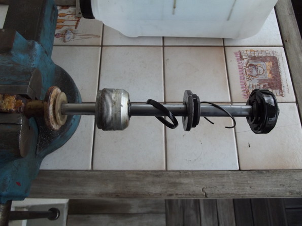

salut
une solution
si la tige est en 12 tu prend un écrou pour filetage de 12 que tu perce a 12 ,tu le scie en 2
une partie de chaque coté de la tige et tu serre tres fort dans l'étau (rallonge)
système collet- battu ambiance démerde une veille de fête
jc
Messages : 4050

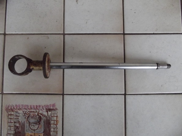

gpm1 a écrit :En serrant bien la tige dans l'étau (elle est morte) et chauffant la tête, une barre et ça se desserre.
J'ai bon ?
Pour le remontage, bin vi, ça va viendre... ya la soluce à bibi :) le serre-tube de plombier pour collet battu. :) et tôle fine en alu. :)
Ben justement,j'ai jamais fait,Mikalet en parle plus haut si il a fait ou connait mais sa m'étonne que se soit rentré en force :mick je verrais plus une brasure au four ;/ (Didier peut être saurait)
J'ai bon ?
C'est là que sa devient intéressent,et comment qui fait pour sortir la tige de la tête :P

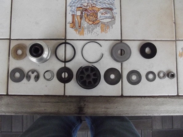

J'ai réussi à en démonter un.
Le second résiste, mais je l'aurai.
Tiges à changer :

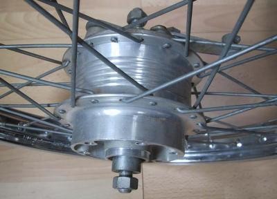

ricou82 a écrit :
gpm1 a écrit :Dans ma recherche de pièces, j'ai trouvé ça (pour la jante Akront) :
Qui pourrait identifier le moyeu ?
Le tambour fait ø 120 et il y a une couronne de 45 dents.
Il y a une inscription au fond du moyeu : 78
Rien d'autre d'inscrit.

tiens cette roue me dit quelquechose...
Messages : 4050
Oui, on dirait bien. :)
Peut-être M80 ou SP94? :clin:
On dirait un moyeu Leleu ? ? ? ? ?
