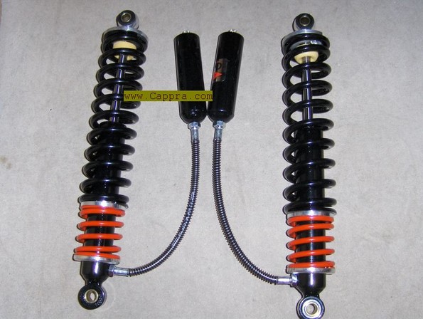

concernant les amortos Bétor ,rapport qualité prix est ce bien,sont ils reconditionnables,réglables ?.j'avais des vues sur les MX2
a+
serge
Modifié en dernier par rapetou le 03 nov. 2011 10:52, modifié 1 fois.
http://betorspain.com/osc/bultaco-pursa ... p-277.html
http://cgi.ebay.fr/Montesa-ENDURO-Class ... 48425b2080
http://solomontesa.com/tienda/index.php ... 04d0ed0795
Bien comparer les prix chez les espagnols. Pour un même produit, il peut y avoir des écarts de 50 à 100 euros.

fmace a écrit :Salut Eugenio,
La WR 125 de 1981 a des amortisseurs à bonbonne séparée de 395 mms.
Pas facile à trouver, j'en cherche pour la mienne.
J'ai trouvé en Espagne des Betor qui ont l'air pas mal.
[img_citation]http://www.srcf.fr/forum/img_forum/2011 ... raVEVF.jpg[/img_citation]
Reste à savoir si ils existent en 395 mms ou au pire 400 mms
Merci bien , et a touts les autres aussi.
C'est dejà quelque chose de bien pour partir..
Des Betor , c'est d'environ 200€.
Modifié en dernier par eugenio cação le 02 nov. 2011 10:23, modifié 1 fois.
Moi aussi, je cherche des Ohlins "Remote reservoir". Ils sont beau ces Betor, mais ça vaut quoi par rapport à des Ohlins ? Et ils coutent combien ? Merci.
