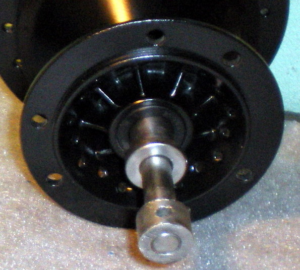

Quatre roulements dans la roue arrière ? Curieux comme montage, j'ai monté un 6202-2RS (15x35x11) et les spy 21x35x4 et tous s'ajuste parfaitement, l'entretoise interne est en butée contre les roulements et les spy affleurent bien :
Mais je crois que ton moyeu à une autre origine, le montage peut différer d'une marque à l'autre, c'est pas important.

En démontant les roulements du moyeu arrière (oui il y a une encoche dans l'entretoise :clin:) surprise, il y a 2 roulements de chaque coté :
Heureusement, je ne les avais pas encore commandé.
